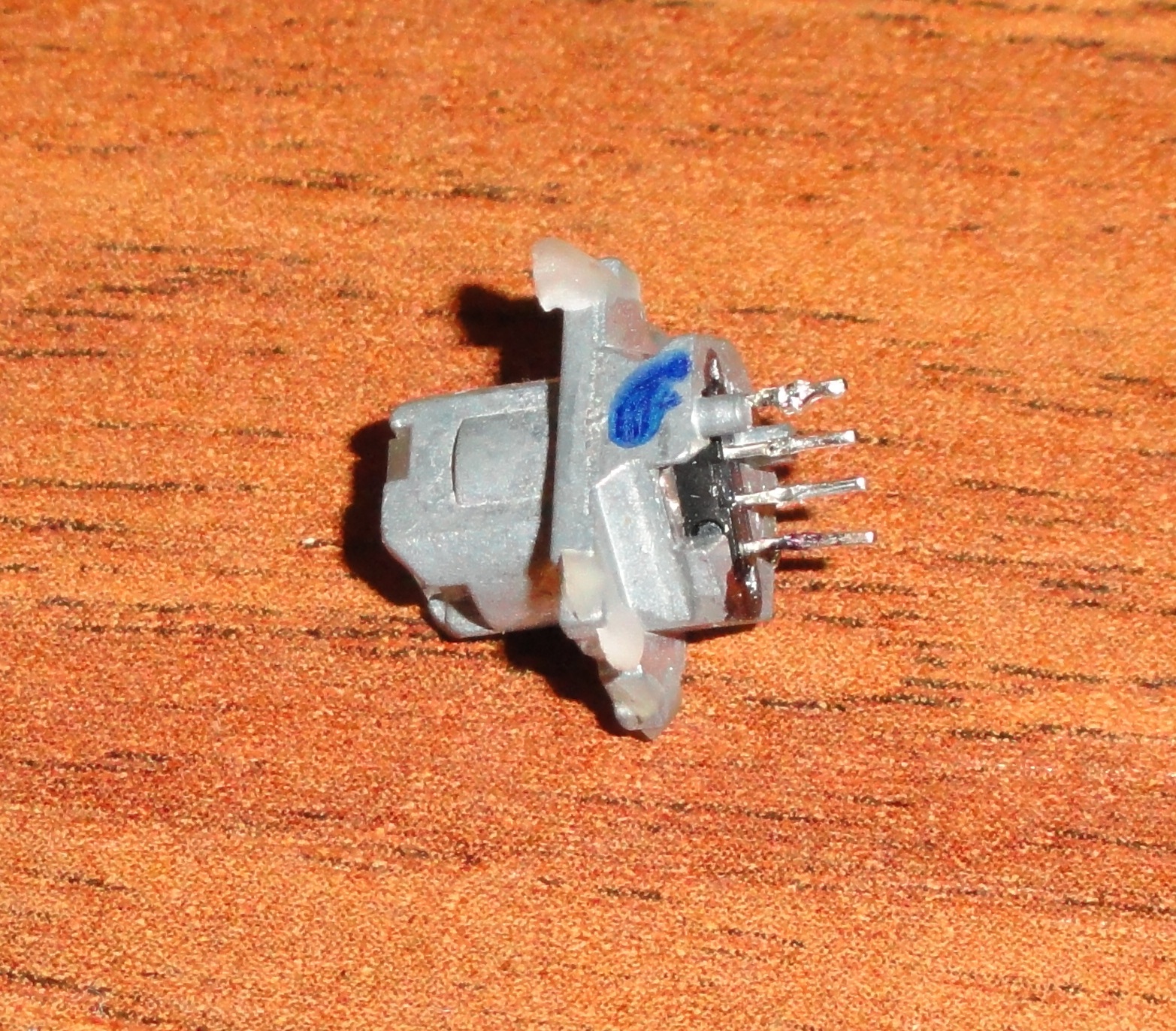

    Дайте плиз распиновку к драйверу под ИК лазер с 4 ногами (чёрный, плоский)
    И кто может сказать приблизительные параметры такого 4ре-лапого?
    Кстати, если ИК диод (с 3мя ногами) светит тускло красным (глазом видно,как сгоревший красный диод,но тусклее), греется жудко и ничерта не плавит - то он умер?

    miXOnIN, распиновка такова- там шлейф идёт на 2 ноги.которая ближе к центру корпуса нога - это "-", а другая "+".
    Скорее всего да.....Посмотри,если есть генерация - свет "зернистым " кажется, то возможно жив.

    Он как пульт ДУ, если жевреет красным, по началу даже не заметил пока не посмотрел без камеры что он есть, та-что сложно сказать

    Что за привод ? У меня в таком корпусе есть (кажись от Sony crx320e) питание ИК по фотке сверху-вниз: первая нога + вторая -, жжет :D. А красный в такомже корпусе с той же цоколевкой тянет 450 мА и тоже жжет, но круче чем ик.
    Ик надо камерой смотреть может несфокусирован просто.
