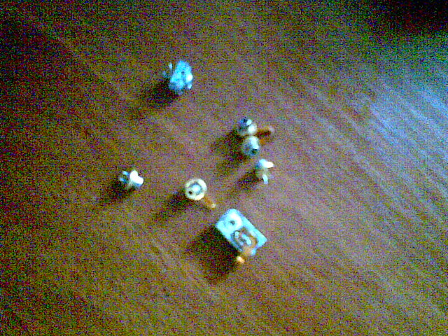

я слежу, и че? десяток диодов лежит метрвых)) еще десяток выкинул уже... сгорают от свякой ерунды.. в основном невнимательность...
мертвых то?)) дело в опыте... каждый диод сгорает в новых условиях, новая ошибка... каждый раз думаешь что все, все ошибки исправлены и сгореть не может! ан нет, снова спалил... на этот раз когда диод вытаскивал, лишка за ноги дернул, ножка шататься стала.. контакт иногда пропадал... в итоге, драйвер на лм 317. когда диод работает (контакт есть) ток стабилен, напряжение в норме, 3В, потом контакт отошел, цепь разорвалась, лмка чтоб ток сохранить добавила напряжения, конденсатор драйвера зарядился, потом восстановился контакт диода и... чпок, маленькая искорка, тускло светящий диодик...
