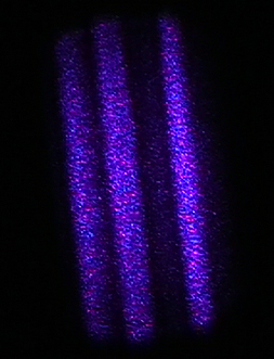

Всем хай! Обнаружил на синем лазере такую вот фигню, диод якобы M140 был макс ток якобы 1400мА давал 1100. Наработка диода за более полгода около 10 мин. Напряжение на холодную 4.2В.
Да, скорее всего. Это часто происходит от статического электричества, при пайке, например. в процессе эксплуатации редко очень.
Да не заметил когда такое если и случилось может и после пайки, паяльник заземлён может сам как то не заземлился.
В том то и дело что лучше вообще не заземляться, чем заземлить что-то одно. Я лично просто проводом соединил жало паяльника с ручкой, чтобы разности потенциалов не было, этого вполне достаточно для пайки "на весу".
Да я тоже землю на руку соединяю просто иногда не хочется соединяться, а паяльная станция она по любому заземлена когда подключена в сеть (земля у меня в сети всегда хорошая). Но теперь буду всегда заземляться при пайке ЛД. Хи МК без самозаземления паяю не одного дохлого нет.
Ну вот красные я тоже без земли паяю, сотню точно перепаял, без проблем. А вот синие-бывают что дохнут. Ну, в полмозности светят.
