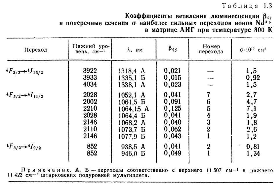

  12. da-nie
    da-nie Пользователь
    Не-е-е. Там обычный nd:yag с пассивным затвором. Всё как обычно - резонатор и лампа.
    Чем это будет отличаться от ситуации, когда зеркала резонатора просто пропускают 1064 нм?
    Для практики используют три перехода: 1338 нм, 1064 нм, 946 нм. 946 нм в непрерывном режиме недостижим. Остальные два достижимы.
    Параметры этих переходов такие:
    Бета показывает относительную интенсивность люминесценции. В сравнении с 1064 нм, усиление на 1338 нм будет, мягко говоря, фиговым. :cool: А это значит, что пороговый уровень накачки потребуется кратно выше.

  15. Dn
    Dn Пользователь
    О как, ну в 6+ раз это совсем дрянь, никуда не применить на практике. А другие материалы аэ под 1300-1500 вряд ли достану.

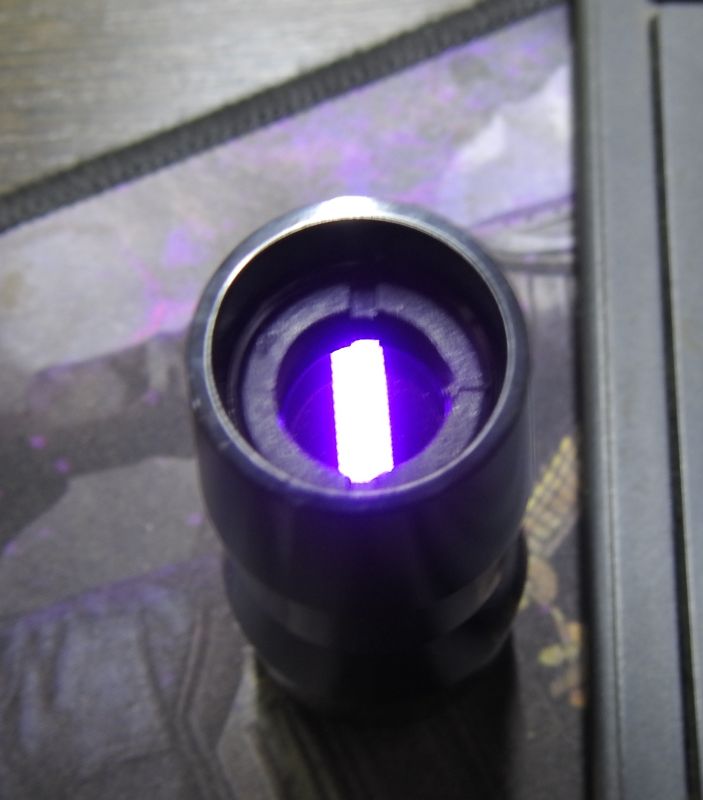

  20. Лисенок
    Лисенок Пользователь
    В насадке установлено небольшое зеркало, с нежным фиолетовым оттенком на отражение. Снял как мог, что бы в зеркале отражалась лампа.
    YAG там обычный с ламповой накачкой, инфа 100%.
    Имхую что насадка эта, точнее зеркало в ней перестраивает частоту резонатора на 1320nm. В непрерыве тоже будет работать, до определенной мощности конечно, которая будет обусловлена лучевой стойкостью этого зеркала.
