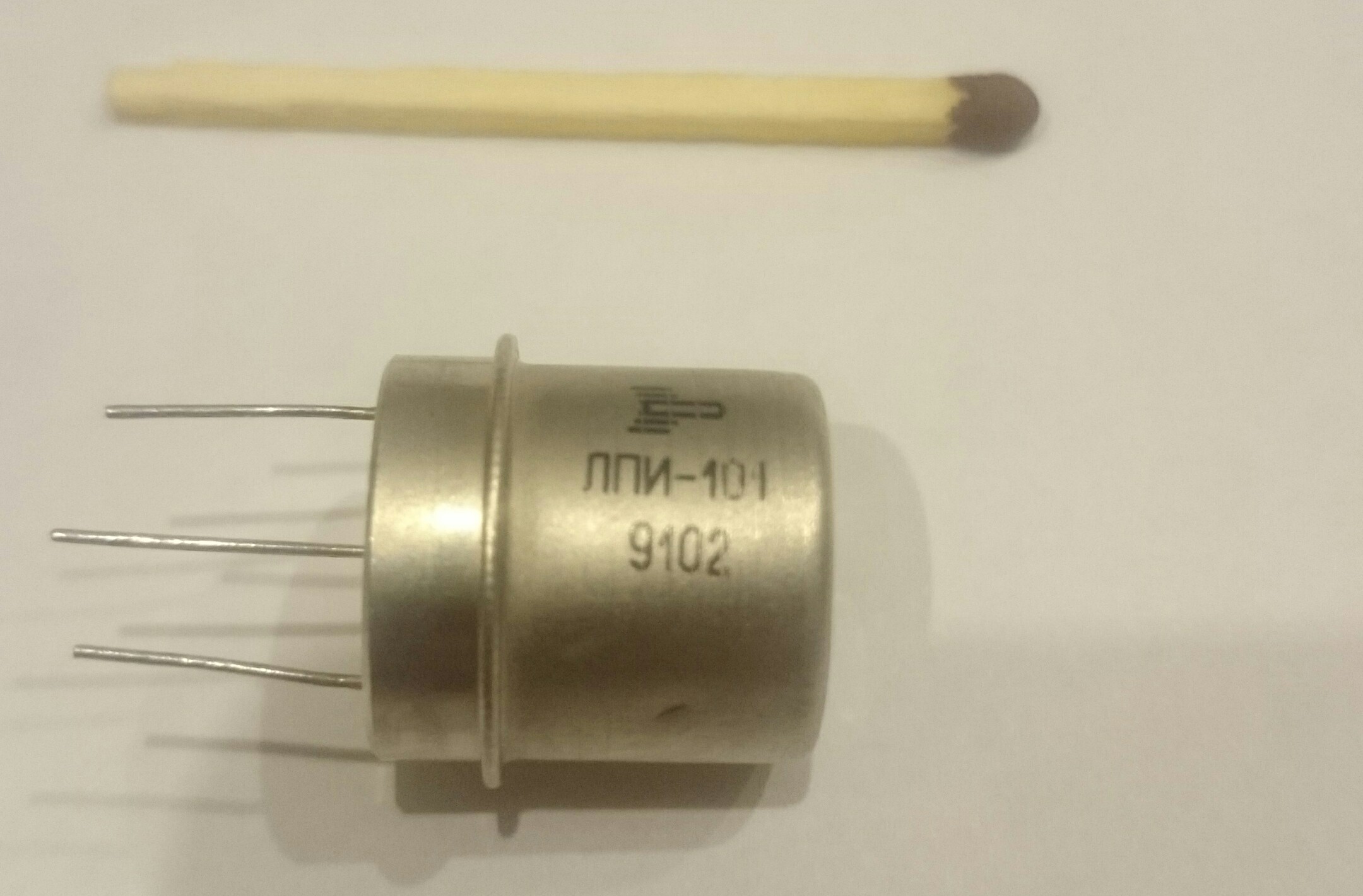

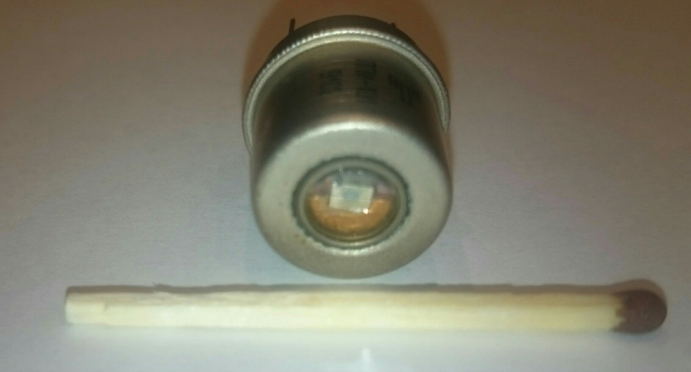

Добрый день. Попался в руки диод лпи-101. Мощность 3Вт. неплохо, Только частота не очень приятная, 875 мкм... Как бы её в видимый диапазон перевести для настройки коллиматора? Есть для этой частоты что-то вроде Ktp? И можно ли такими диодами накачать неодим? Ну или на красителях что-то замутить...
ЛПИ работают только в импульсном режиме, и 3 Вт это пиковая мощность в импульсе, так что испепелятор на нем не получится. PS. Длина волны 875 нм немного, но еще видна, хотя не советую смотреть в лазер! Неодим качается от 808 нм, от 875 работать не будет.
Спасибо. Самый чёткий ответ! Без очков запусканть не буду, так что вряд ли что-то увижу. А чем эту частоту умножить можно?
Если очень хочется получить 875/2 =437.5 нм. то сделать следующее: 1. найти нелинейный кристалл(ы) и сосчитать для них фазовый синхронизм. Это необходимо, так как в книгах подробно рассмотрены только типовые варианты (длина волны 1060 нм чаще всего), а у Вас "нетрадиционная ориентация". 2. найти людей, которые вам этот кристалл изготовят. Предупреждаю: будет дорого. Финал этого всего - не получится у Вас ничего путного, ибо генерация гармоник - процесс нелинейный и для приемлемой эффективности оного требуются значительные (~ МВт) мощности лазерного излучения. С 3 Вт в импульсе эффективность преобразования будет на уровне ... ну даже и не знаю, что сказать. Не более 10^-6. Ибо и спектр, и качество пучка у такого ЛД - говно полное.
Понятно. Спасибо за разъяснения. Мне бы это раньше услышать.. Я б его не купил... Теперь только соседу к глазку приделать и в дверь позвонить... >
