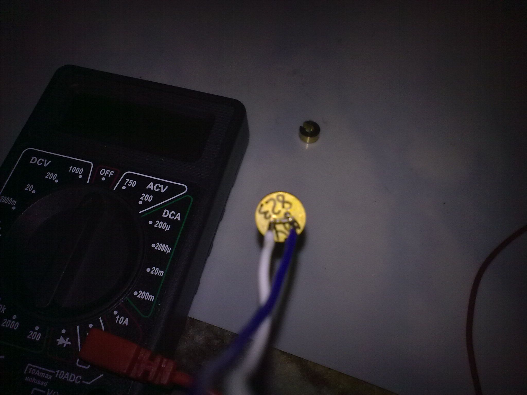

    "high power 808nm laser diodes that put out 1 watt of power each, they were made in the USA and are brand new, not used pulls, but I do not have a spec sheet." Малость настораживает. А еще там подозрительная спектральная характеристика с пиком на 803nm. Для "зелени" - подойдет?
  2. Ryazanec
    Вот незнаю, самого насторожило, там основная мошьность у него на 803nm.
    Но у продавца ни одного отрицательного отзыва, а положительных больше 5000 помоему.
  3. Молчун
    Молчун Пользователь
    С прискорбием сообщаю-не пойдетъ:cry:Диод, запитаный током 370mA, выдал в ИК широченную линию, не нашедшую абсолютно никакого ответа в останках (сдох ИК-диод) "зелени" 100mW. Длину волны, ессно, померять нечем. Изображение 010.jpg 280720111057.jpg 280720111058.jpg

  4. Ryazanec
    Обидно :(

    я тоже этот диод купил, и только руки дошли на склейку по-светить, в итоге есть зелень, ток диода ок 0,9А, зелень визуально дохлая (дохлее 30 мВт) и моды там хитрые (тем22 видел, смотрися красиво)
    склейку держал пинцетом, возможно если все собрать более цивильно - получится лучше
  6. Ryazanec
    Если фокусировать излучение короткофокусной линзой, то вполне подойдет. Казмер кристалла диода большой, и склейку вплотную к кристаллу диода не пододвинуть. На таких диодах можно собирать зелень не на склейке, а на отдельных кристаллах, у них габариты больше, но юстировать сложно.

    Пока забросил. Инфракрасный луч не впечатлил (полоса), а склейка "зелени" у меня вполне могла быть негодной (из третьих рук):( Ток 1050мА - драйвер 3хАМС7135
