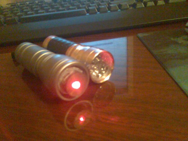

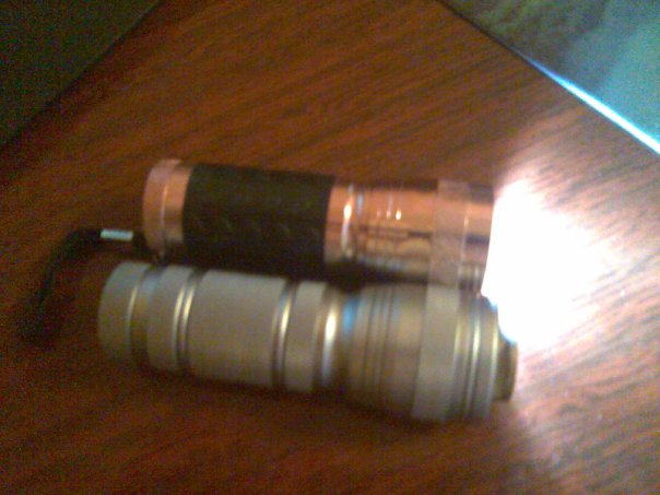

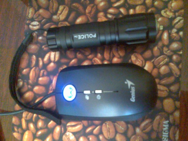

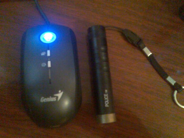

    Корпус под нево переделывал уже раза четыри.Диод 16х,коллиматор от двухствольной указки.Радиатор латунный,теплопроводимость у латуни не очень,но всеже греетса через минуты 4.Ток подаю 250мА,питаю по первой схеме.Размеры фонарика:длина 8см,диаметр 1,5см.В принципе ничевго необычного.Строго не судите-это одна из первых робот. :)

    Спички зажигает только с 50см. :cry: Зато в луч хорошо фокусируетса. 8)

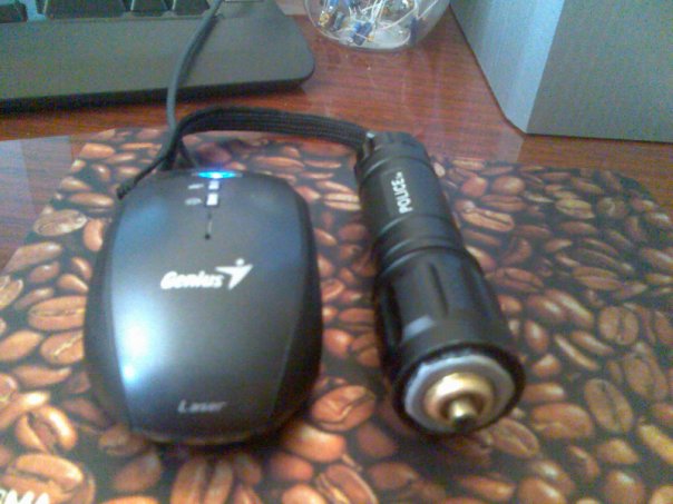

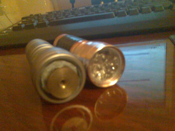

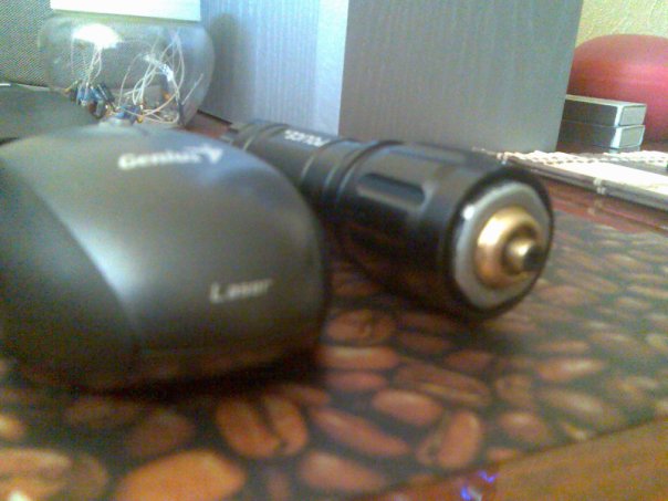

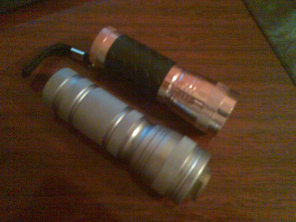

    Написал в моей же темя,чтоб не засорять форум.Не воздержался выложить,так как очень понравилса фонарь и дальнейшее изделие с фонаря.Ток ограничил до 200мА для дольшей жизни ЛД(16х).Еще купил двухстволку,очень порадовала латунная шайба.Раньше попадались только пластиковые.Фото прилагается,фотографировал с телефона,качество ниже среднего.

    В первом посте фонарик красивый уж очень. Он на 3хААА?
  6. trospam
    trospam Новичок
    В первом посте первый лазер,фонарь на 3ААА.Я про второй пост,фонарь серого цвета,уж очень чевото он мне понравилса.
  7. Stibiu
    Stibiu Новичок
    А что там за некоего вида "пакет" забит вместо уплотнителя между коллиматором и корпусом?
  8. trospam
    trospam Новичок
    Это стальная шайба немного замазана суперклеем+мой телефон так воспринял.
