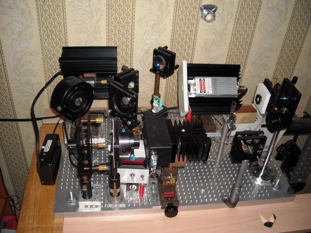

    Для сравнения, моя первая установка сведения двух разных лазерных лучей, все на юстируемых оправах

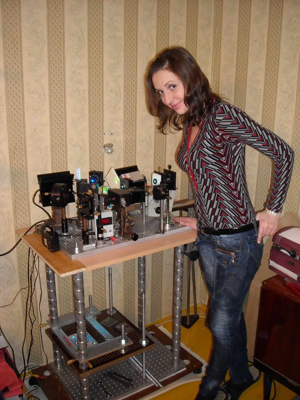

    Ну и до кучи, как сейчас выглядит моя голографическая установка на трех лазерах, сводятся в один луч 650 нм, 532 нм и 473 нм. Только не спрашивайте здесь, какова ее оптическая схема, назначение и пр. Для этого есть другой форум. На отдельные вопросы если не просто так задаете, отвечу но если только в личку зададите.
    Здесь вопросы только по фонарику два цвета. Данные фото привожу только чтобы показать, что будет если делать все по-нормальному.
