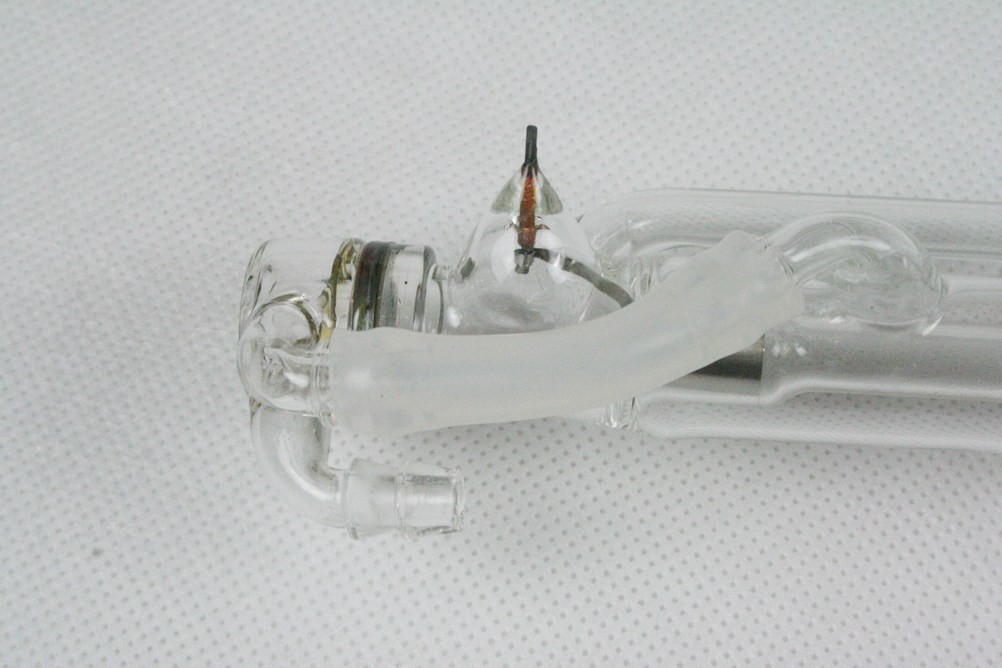

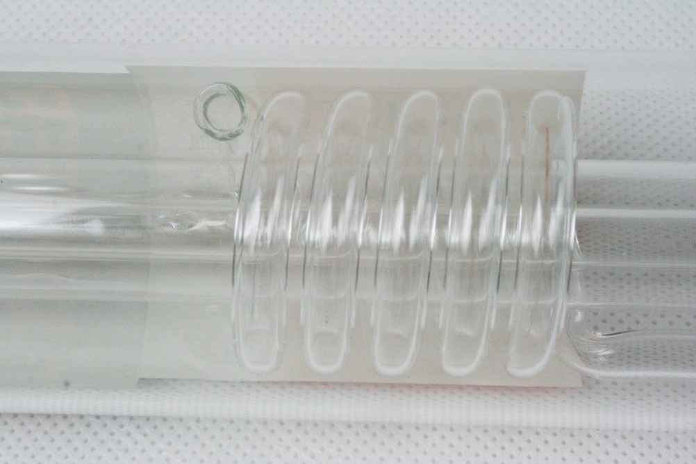

    Тем, может оффтоп,но ты не мог бы фотки выложить этой махины?очень интересно[​IMG]
  3. Artemka
    Не оффтоп)
    Свои фоты не делал, но вот фоты продавца.
    P.S. мультизагрузка фоток радует)) указал сразу все фотки)
