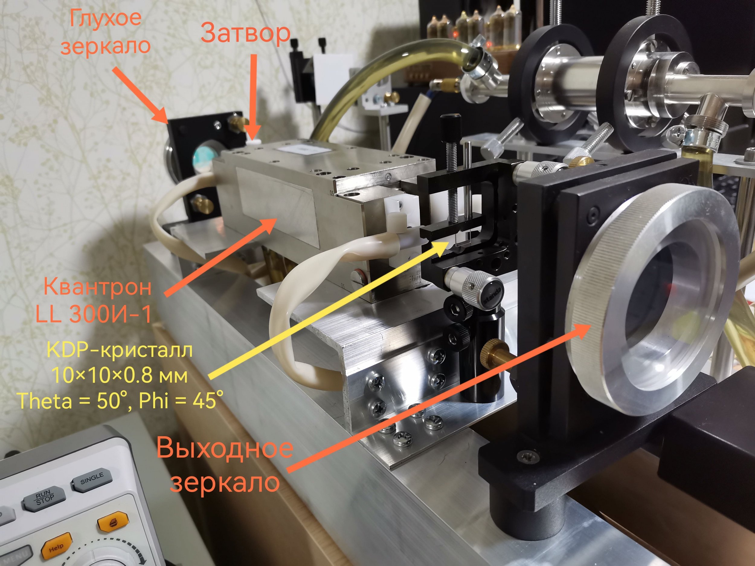

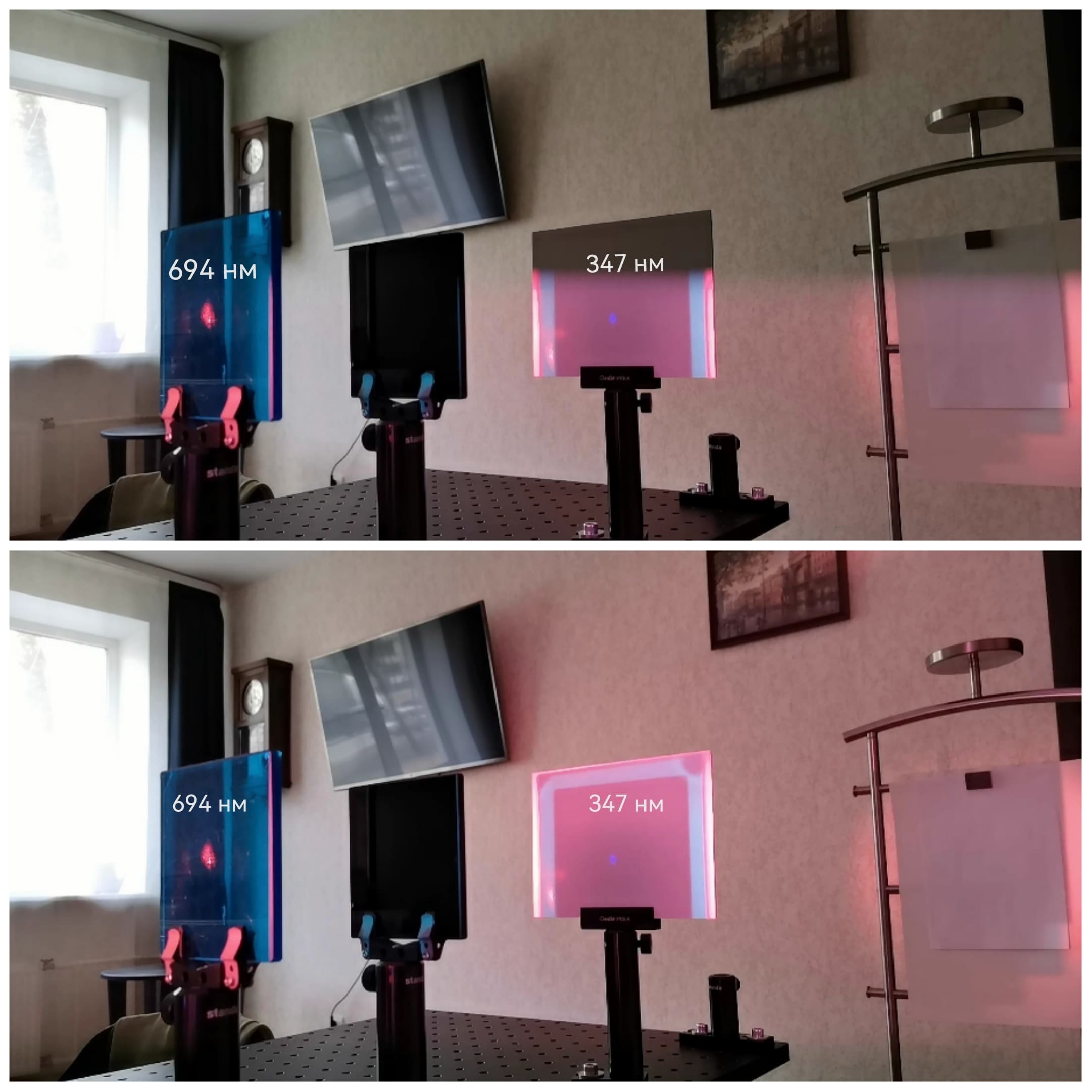

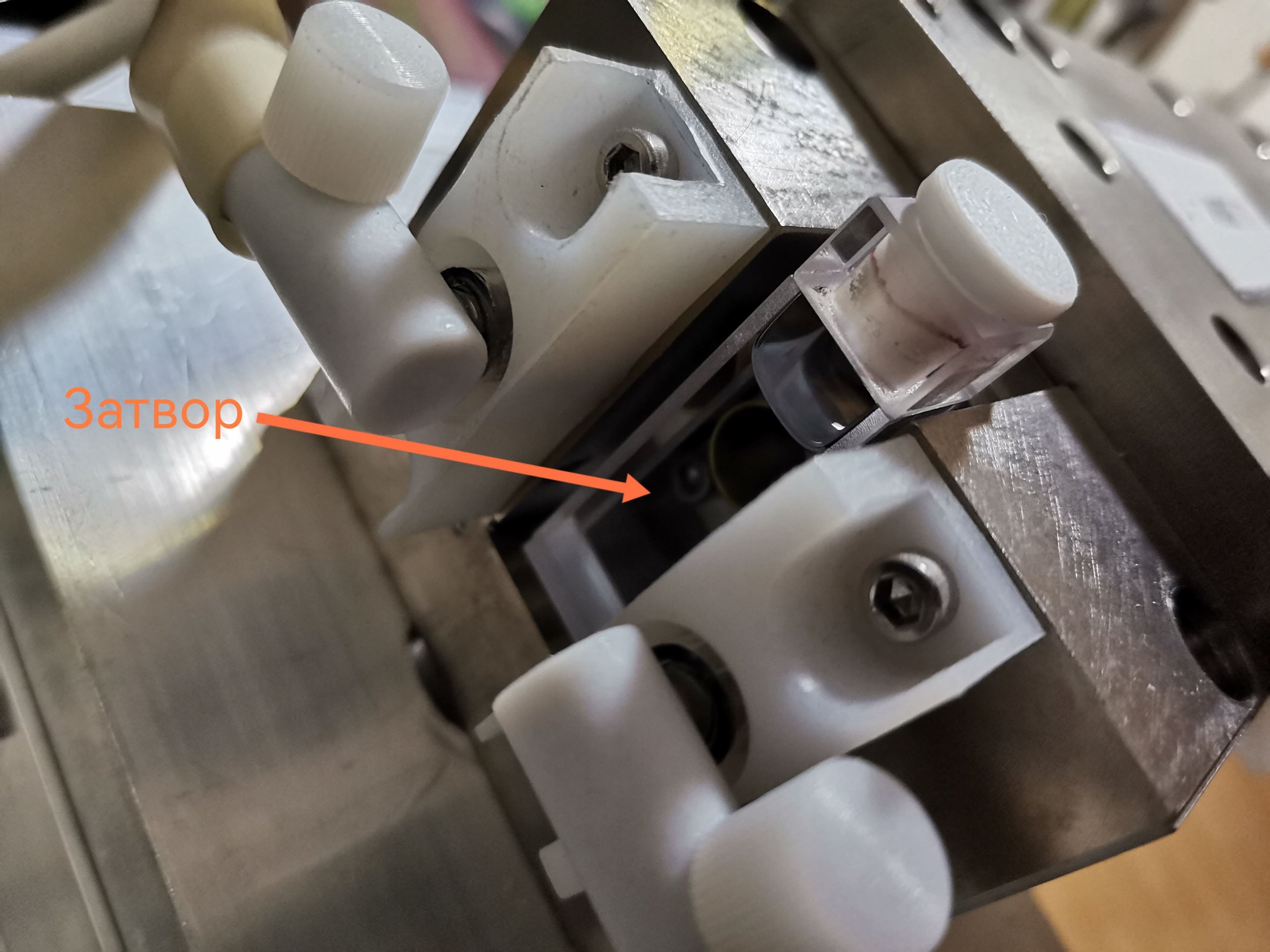

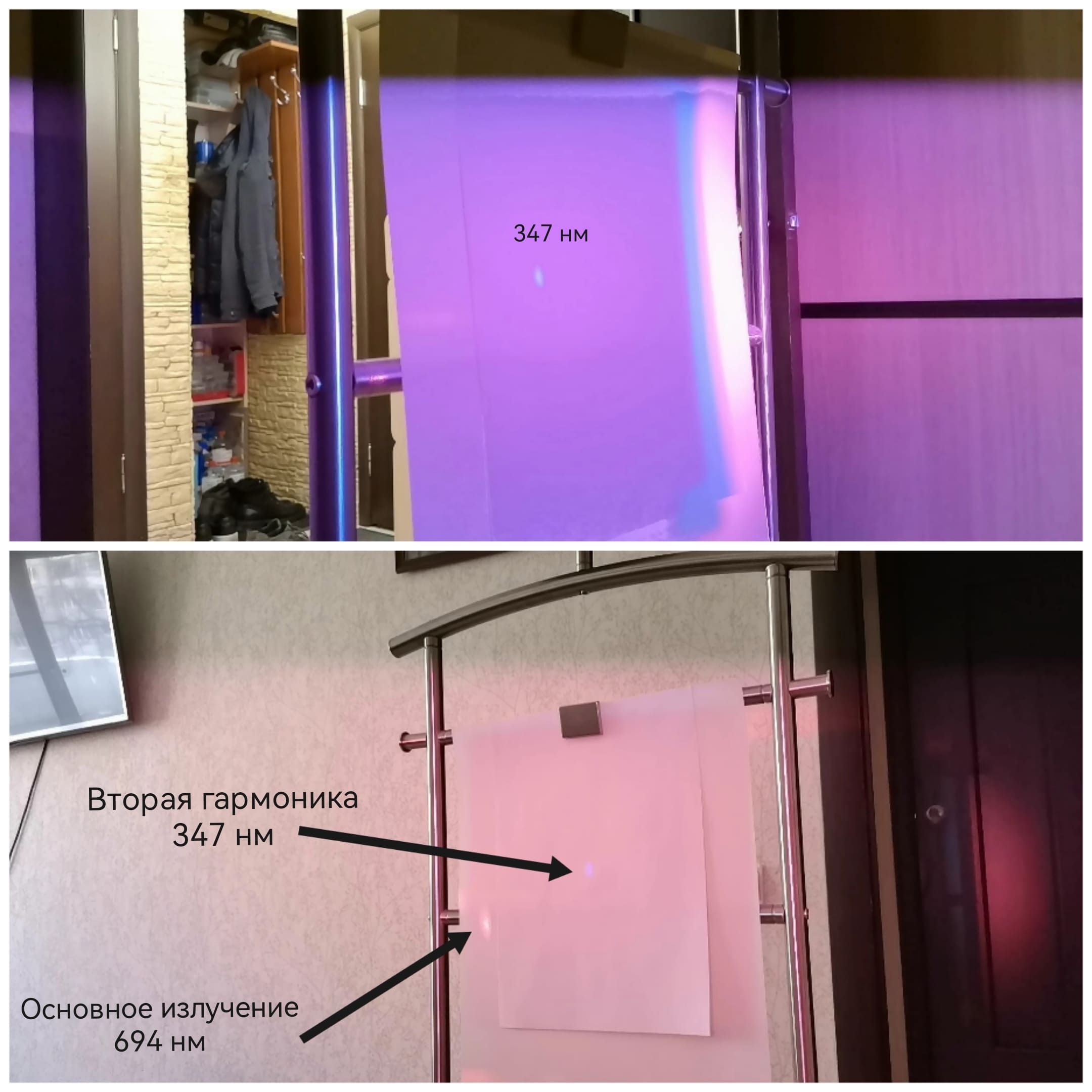

    Сегодня получил вторую гармонику рубинового лазера. Пластинку KDP-кристалла 10 × 10 × 0.8 мм (Theta = 50°, Phi = 45°) поместил внутри резонатора. Затвор криптоцианиновый. В качестве фильтра: стекло СЗС-22 (прекрасно задерживает 694 нм, а вот УФС-1 - прекрасно его пропускает). В итоге сине-фиолетовая точка флюоресценции на белой бумаге. Настраивал на синхронизм сперва вне резонатора - надоело это бесперспективное дело (импульсов 30 давал). Внутри резонатора настроил быстрее (с 6-го импульса). Вся сложность настройки в том, что рубин работает в моноимпульсном режиме. Ждать заряда батареи долго. Завтра буду оптимизировать (подстраивать) угол синхронизма, точка должна стать ещё поярче. Запишу видео, думаю людям будет интересно. :)

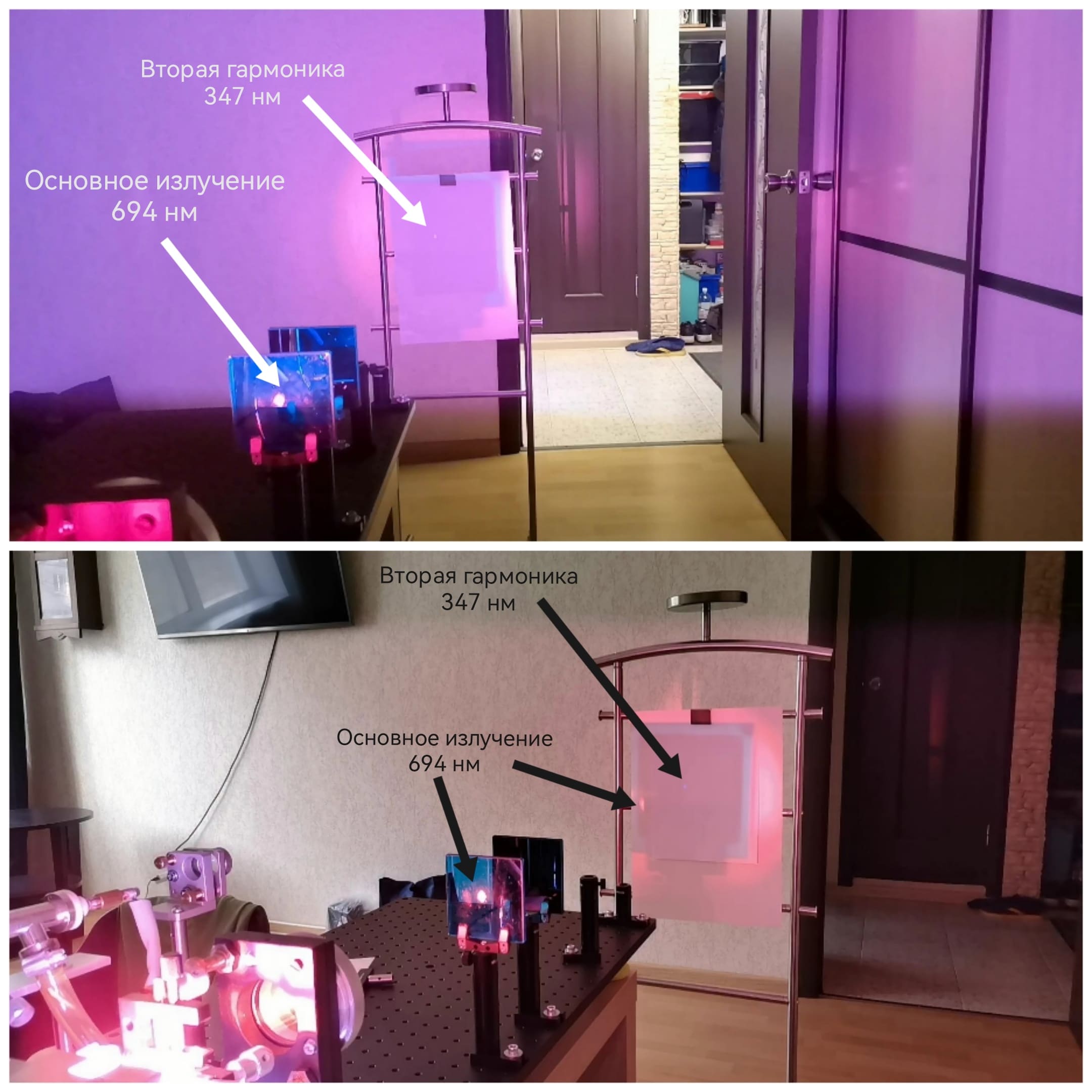

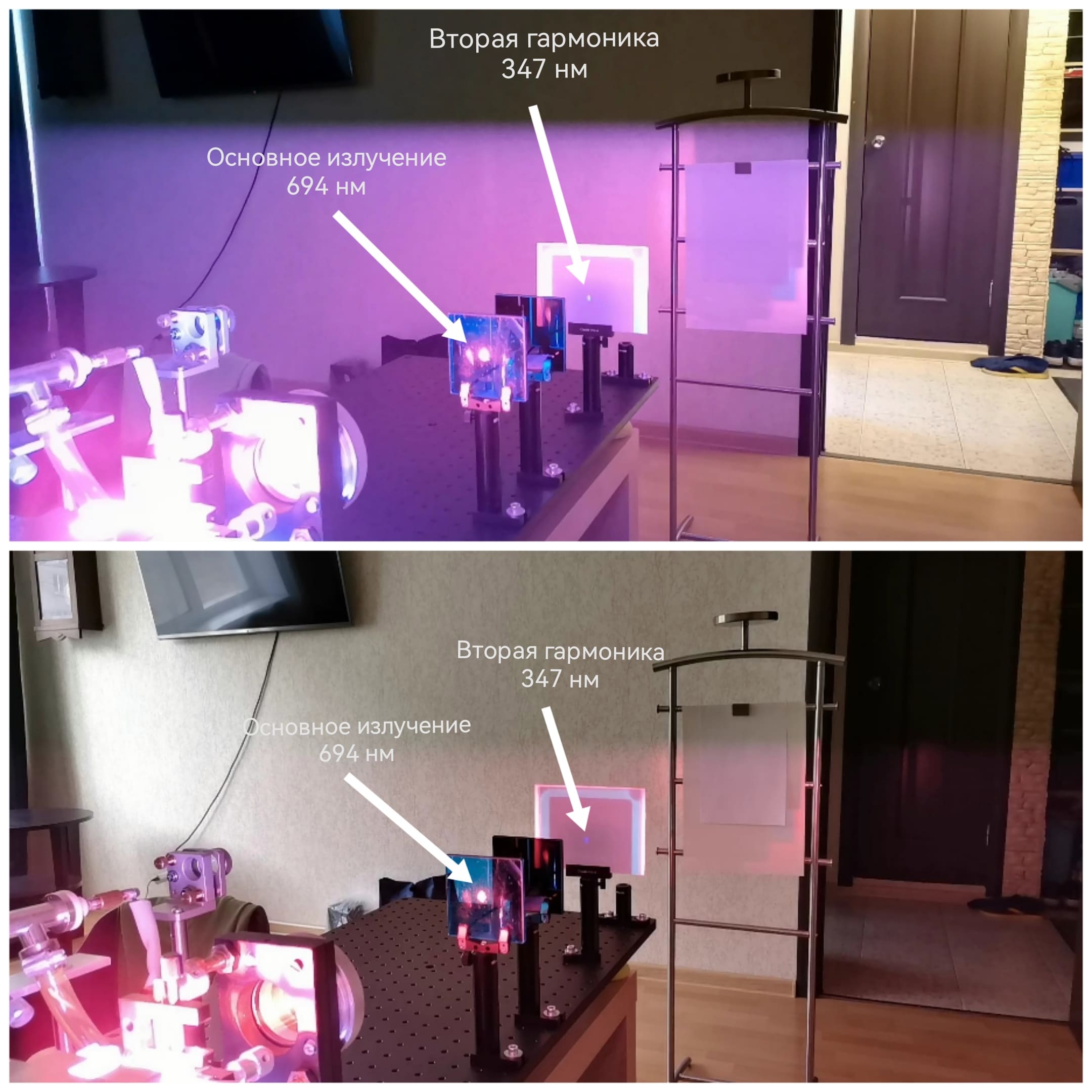

    Наделал съёмок, теперь буду выбирать среди брака лучшее. Сильно мешала засветка самого рубина, часто "резался" кадр.

    Есть смысл весь лазер упрятать в какой-то кожух, в котором будет только отверстие для выхода лазерного луча. Очень сильная паразитная засветка от ламп накачки не позволяет нормально заснять собственно луч. Сам с этим сталкивался, когда игрался с рубиновым лазером.
  6. Андрей1982
    Андрей1982 Пользователь
    Согласен, что кожух не был бы лишним. :)

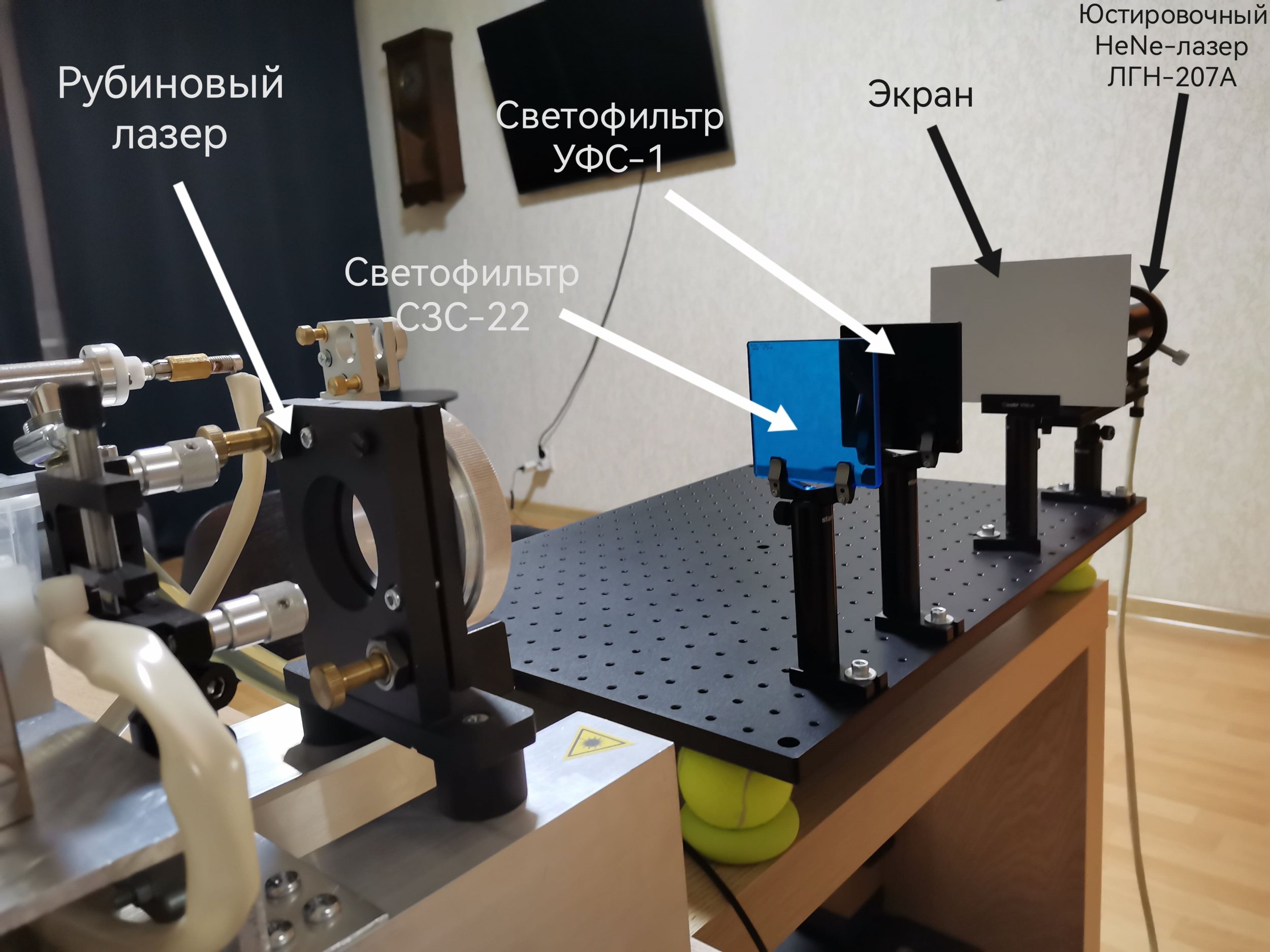

    УФС-1 не нужен для визуального наблюдения (достаточно СЗС-22), но фото/видеосъёмка с ним получаются лучше.

    Если кому интересно: кристалл KDP, предназначенный для получения 2-й гармоники Nd:YAG-лазера, годится для рубина тоже. Углы Phi этих кристаллов для обоих лазеров одинаковы. Угол Theta для граната 45°, для рубина 50°. Т.е. требуется небольшой доворот кристалла и всё работает. Сегодня в этом убедился. Проверил кристалл 12×12×5 мм.
    Просто вдруг у кого есть в наличии KDP под 2-ю гармонику граната и есть рубиновый лазер. Можете провести несложный и интересный эксперимент.
    Причём кристалл в зажиме решил крутить вручную, не используя юстировочного винта. Мне так быстрее удаётся найти синхронизм. Натренировался наверное уже, интуитивно эти углы чувствую (или просто удача). Это я к тому, что особо хитрого оборудования не надо. Можно просто поставить кристалл на что-нибудь (хоть на пробку) и аккуратно поворачивать, не трогая самого кристалла. Ну а стёкла СЗС-22 (фильтр) и КС-19 (затвор) раздобыть несложно и стоят они недорого.

    Точка от кристалла, в отличие от пластинки, получается ярче и цвет её синий (от пластинки её цвет фиолетово-синий). Кристалл в 6.25 раз толще пластинки и эффективность преобразования выше. Чуть позже выложу фото. Потом будет интересно проверить кристалл 10×10×15 мм (правда его ещё надо будет купить). Там коэффициент преобразования должен быть ещё выше.
