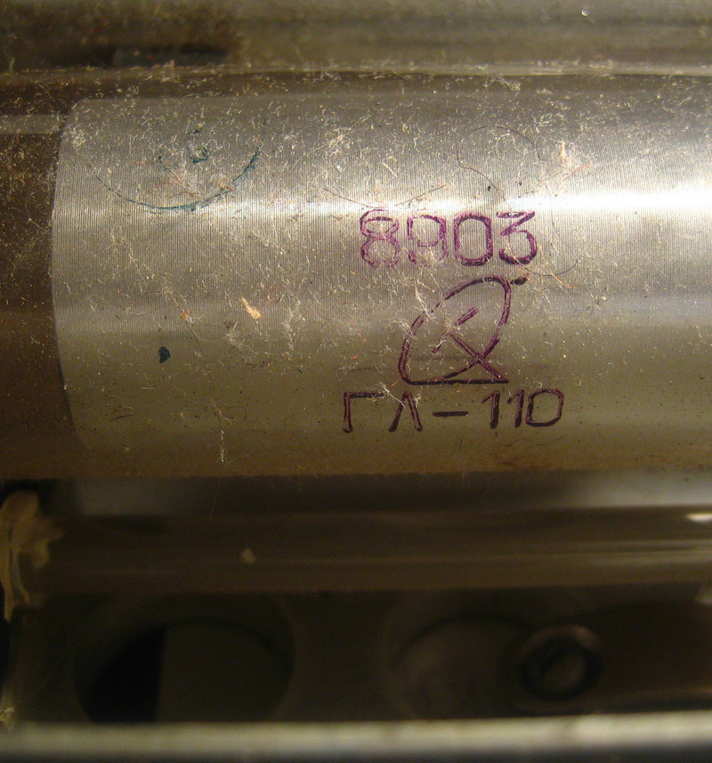

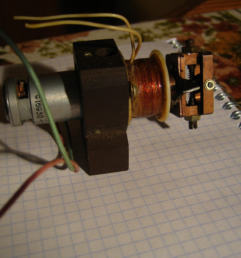

    Приветствую всех завсегдатаев! Так уж вышло, что достался мне "в наследство" неведомый аппарат под названием ЛСУ-1. После притаскивания домой обнаружилось следующее:
    Аппарат лазерный, лазер внутри имеет только одно обозначение ГЛ-110.

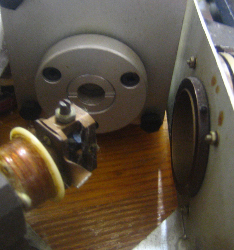

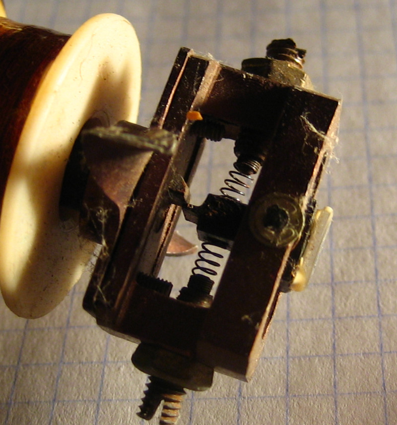

    Работает по принципу спирографа, но с некоторыми хитростями. Зеркало закреплено на валу двигателя в специальном держателе, который позволяет зеркалу отклоняться относительно оси двигателя при помощи катушки, которая установлена на валу того же двигателя.
    по фотографиям все станет понятнее)

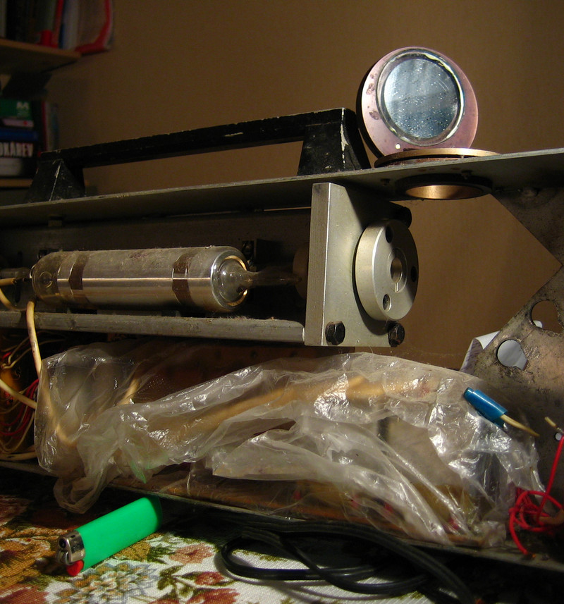

    внутренности весьма потрепаны временем и чьими-то неправильно растущими руками. Высоковольтная часть БП заботливо завернута в полиэтиленовый пакетик. Между платой БП и основанием проложена подкладка из газетки)))
    Самое удивительное - ЭТА ШТУКА РАБОТАЕТ!
    Теперь о грустном:
    Общее состояние видно по фотографиям, механика "на грани фантастики" , даже корпусу сильно досталось.
    Состояние оптики тоже плачевное - зеркальце на моторчике практически в ноль стерто - отражает очень плохо. Стекло защитное на выходе луча из аппарата уже со следами просветления, а зеркало направляющее пучок тоже уже достаточно плохое.

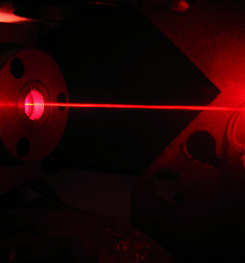

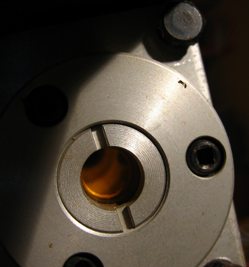

    Сам лазер, как это ни странно работает! Луча в темноте без дыма не видно. Видно очень четкую точку! Причем ДВЕ! Спереди и сзади от колбы! (непонятно так и должно быть, и используется только один выход или он должен светить в одну сторону но с большей мощностью?
    Если наружную оптику можно аккуратно почистить "мистер-мускулом" то можно-ли также почистить зеркала на выходах лазера?
    Имеет-ли смысл заморачиваться с приведением этого аппарата в нормальный вид или проще будет, используя эту отклоняющую систему, собрать в новом корпусе что-то более компактное на современном диодном модуле?
    Ну и собственно может у кого есть какая-нибудь информация по этому агрегату, буду очень признателен!
    Вот и фото:

    я бы не стал разлдамывать...симпатичная штука...попробуйте сначала привести в порядок зеркала и оптику

    ЗЫ - последняя фотка стоила мне, наверное, нескольких месяцев жизни - Выкурил штук пять сигарет подряд, чтобы нормальный кадр получился))))

    Вопрос остаетс в силе - можно-ли протереть зеркала самого лазера мистер-мускулом?
  10. Алексей33
    Алексей33 Пользователь
    Лучше спиртом!! безопаснее. и не протереть а промыть!!!
  11. digitalstudio
    digitalstudio Пользователь
    Алексей, я все это понимаю, но как я такую бандурину промою?
    Зеркала если снять, я их потом не отцентрую самостоятельно.
    Да и мощность-то наверняка у этой штуки очень маленькая. поэтому думаю, что пшикнув из распылителя мускулом и протерев мягкой салфеткой без особого усердия, я врядли нанесу существенный урон.
  12. Алексей33
    Поверхностные зеркала не любят прикосновений!!!!!! Тогда лучше купи салфетку для оптики и протри ей.
    Был у меня давным давно объектив МТО 1000. И я случайно испачкал в нём зеркало ( а оно поверхностного напыления с ооооочень высокой точностью) Единственное что мне помогло очистить и не испортить, это ультра звуковая ванна со спиртом.
  13. digitalstudio
    кстати, спирт тоже имеется. Если подскажете как правильно промыть спиртом эти зеркала, постараюсь сделать по уму!)
  14. Алексей33
    спирт не простой а по моему ИЗОПРОПИЛОВЫЙ.
  15. digitalstudio
    понятно... такого вроде нету, был где-то медицинский, но за его чистоту не ручаюсь, поэтому все-таки пройдусь мускулом. хуже не будет я думаю...

    а какая там мощность?
  17. digitalstudio
    да вот на форуме написано 1-5 мВт, мало, но я не знаю точно, может и можно что-то с этого лазера выжать.
  18. mobilka
    mobilka Пользователь
    не ну это же китайская указка за 10 руб только размером побольше. не снести ли вам его на помойку? вообще толку от него не вижу. там может луч золотой выходит?
  19. digitalstudio
    да я понимаю! потому и спросил, может кто знает точные параметры этого лазера. А то и вправду проще за 50 рублей указку туда поставить.

    а вообще там целых два луча ))) Спереди и сзади! можно двухлучевой агрегат собрать)
