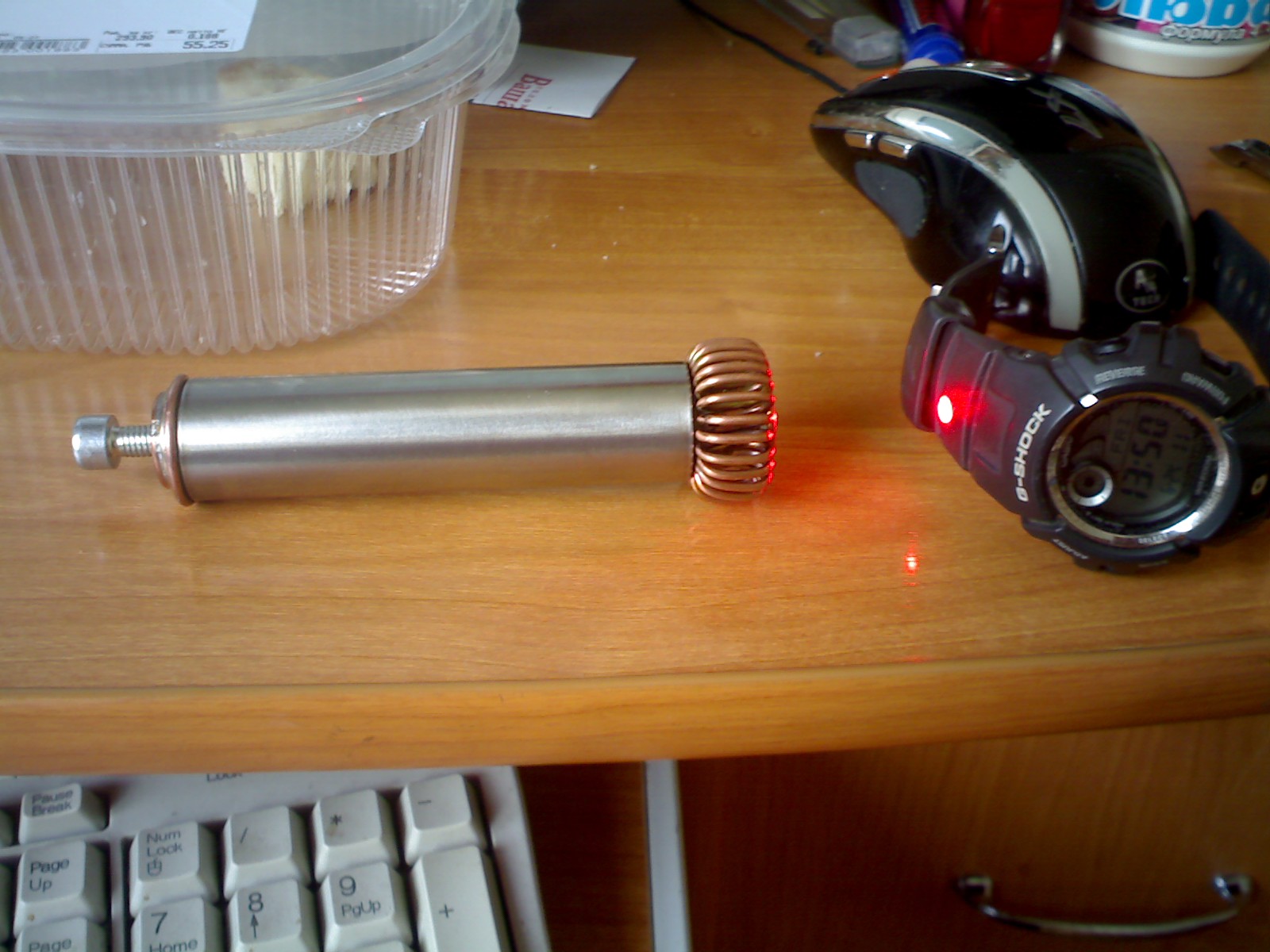

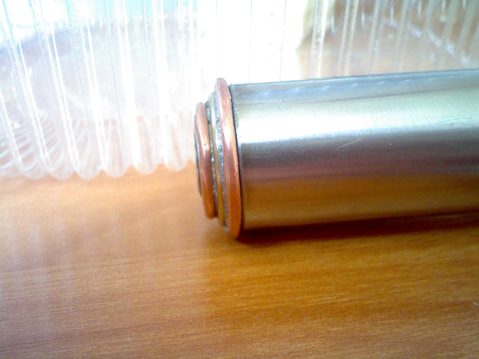

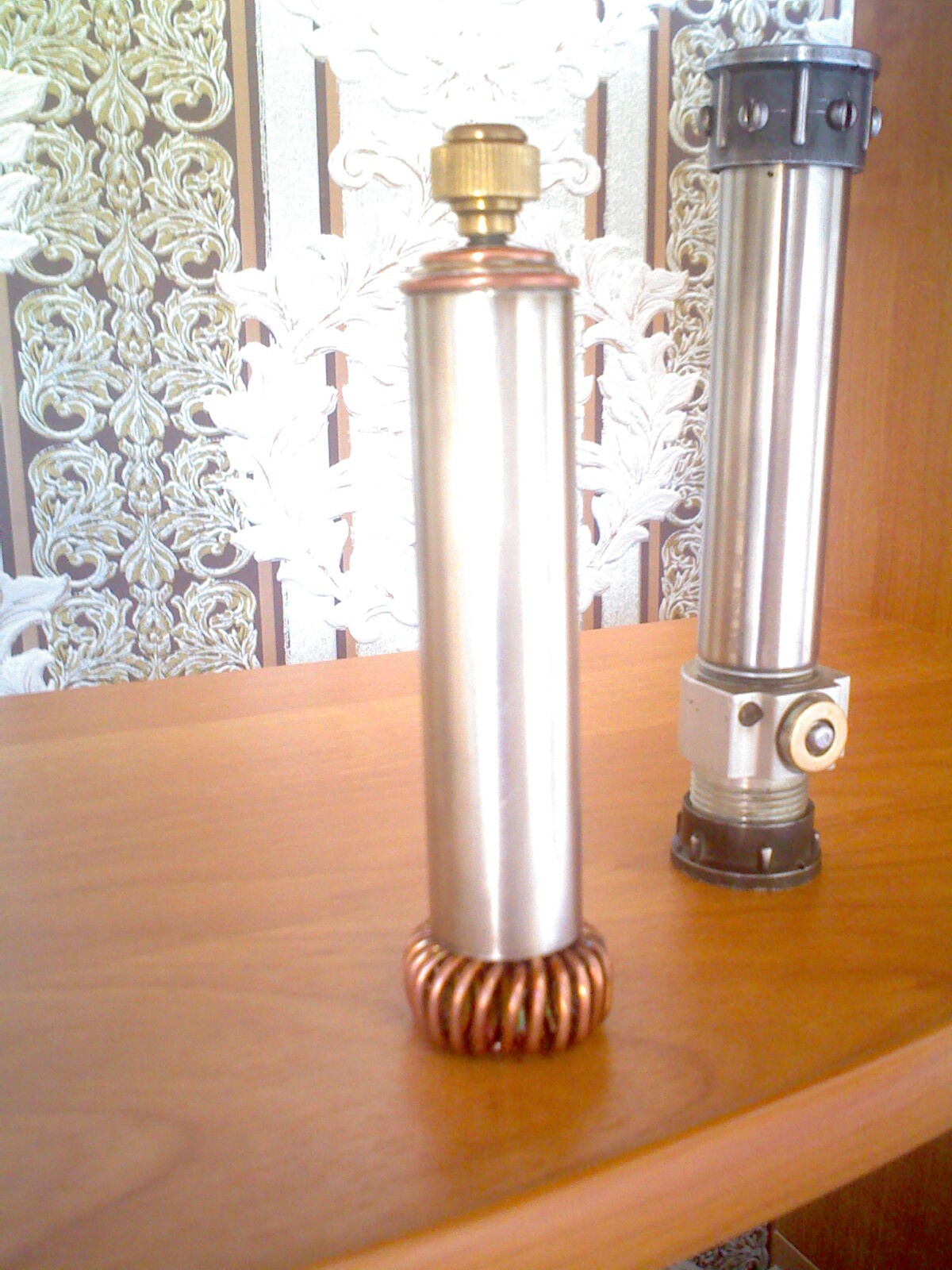

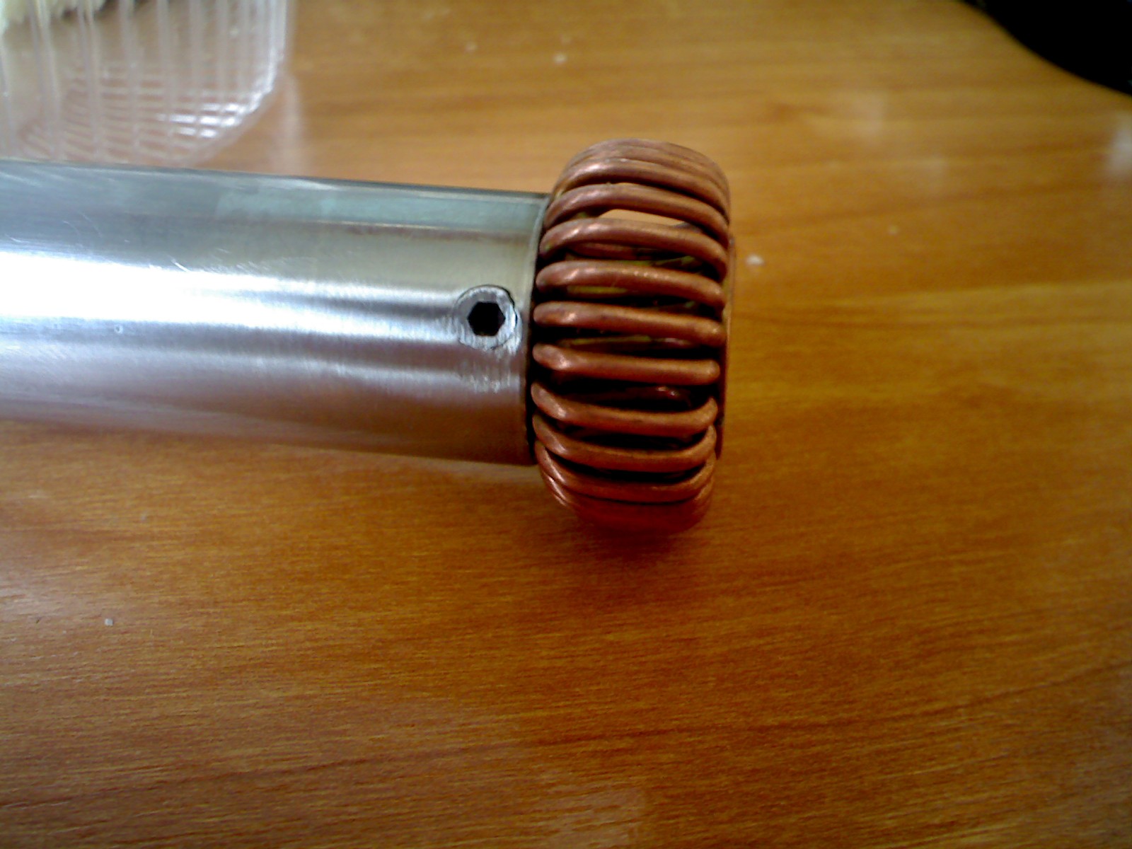

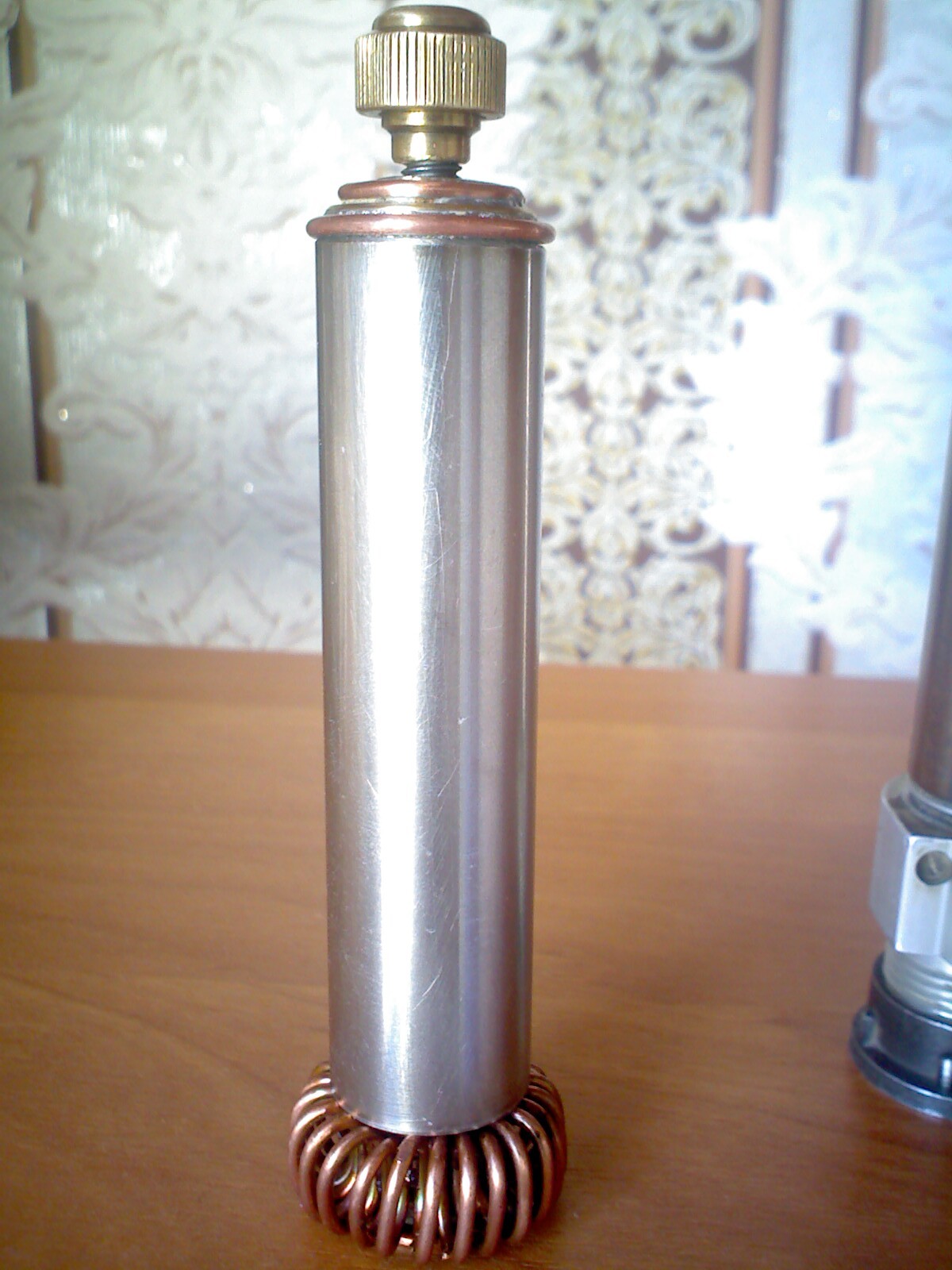

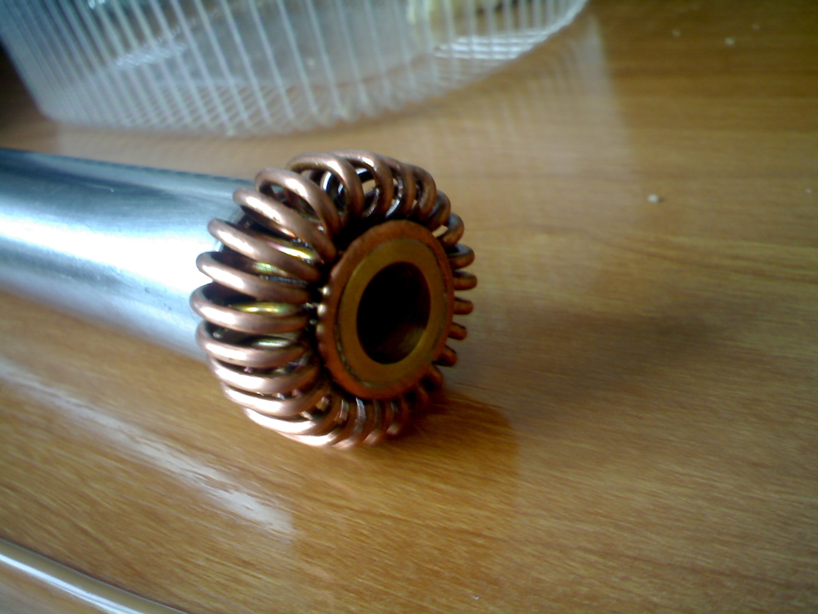

Вот собсно опять я заскучал на работе в ночь. Тело корпуса - цельнотянутая трубка из полированной нержавейки, стенка 2.5мм Задняя заглушка - летунь, медь, пайка. Передняя заглушка/радиатор - латунь, медь, пайка. Пришлось немного поизвращаться, но таки каждое ребро радиатора припаяно к латунному основанию. Включение/выключение - поворотом винта в попке корпуса. Все никак не могу найти подходящий медный винтик, пока обычный, под шестигранник. Из оставшегося сделать - красивый винт включения и полировка корпуса до зеркального блеска. Лазер получился очень крепкий и увесистый. Можно и кинуть в кого-то, если не жалко(этого кого-то), или по головушке буйной заехать нутрянка простецкая - ЛД ХЗ скока Хэ, драйвер на лоу-дроп линейном стабе, литий 18650. Кушает все это дело 320мА. Светит, жгет, что еще для щастя нада? Радиатор: Крепление радиатора - стопорный винт М5, 1.5евро за штуку Как всегда - засвечиваем мой жишок Задняя крышка UPD: Таки нашел подходящий красивый винтик:
