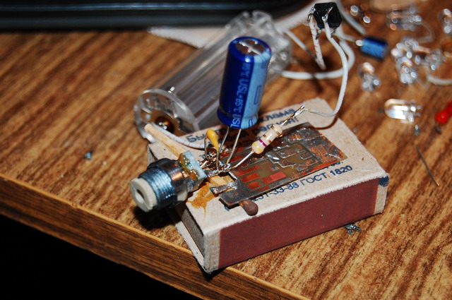

    В общем, я вообще не разбираюсь в этих делах и собрал вот на весу. Сейчас готовлю корпус.
    Диод взял из привода Teac DVD+RW какой-то там модели годовой давности.
    Драйвер собрал на каких-то деталях:) 2200мФ кондёр, какой-то резистор и маленький кондёр 104.

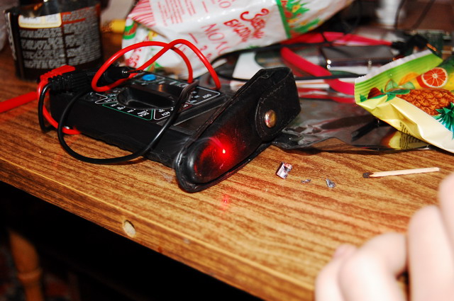

    Коллиматор отвратительный: металлопластиковый модуль китайской лазерной указки. Но ведь режет и поджигает с метра.
    Это только начало. Соберу в корпус, сделаю аккуратно!
    P.S.: про мощности можете не спрашивать - я всё равно не знаю, как определить:)

    Резистор по первой схеме впаивать только в ту линию, что идет от "минуса" аккумулятора? А можно в "плюс", вместо минуса?
  4. Artemka
    Поздравляю! можно, да и нужно! в схеме таи и есть..

  10. EVIL_USER
    Выкинь эту банку, на сколько она? 2200мкф? Там и 100 за глаза хватит, не поверю что нет мелкого. Ставь любой, который в корпус влезет, ёмкость чем больше, тем лучше, но без фанатизма.
  11. ReaL
    ReaL Модератор Staff Member
    Вообще электролит не нужен. Можешь его вообще оторвать. Оставь только 0.1 мкФ.

    Я поставил небольшой конденсатор на 50мФ размерами 5х4мм, припаяв его на ту же плату, где и маленький 0.1 был.

    DRACON Новичок
    2200mf Кондёр в первой схеме это шутка сезона от Атртёмка . Кроме меня ещё куча народа ломало голову над тем как засунуть этот дирижабль в маленький фонарик . Как потом оказалось хватает и 100mf у меня стоял 220mf выдранный из резака .
