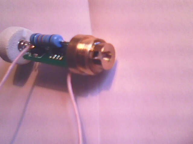

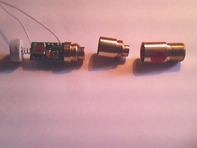

      40,9 КБ
      1.430
      37,2 КБ
      1.453
  18. Myk
    Myk Новичок
    На второй фотке мне не нравиться вот что: Там диод откытого типа стоит и на нем приклеена железячка с очень маленьким камнем который в зелень гонит (размер примерно 1х1х3 мм)и камень етот в клею,-есть подозрение что на него мог попасть клей.,стоит ли отковыривать?
    И как выяснить какой там диод стоит? при токе 800ма и полностью собраном лазере,корпус чуток совсем чуток нагрелся.
