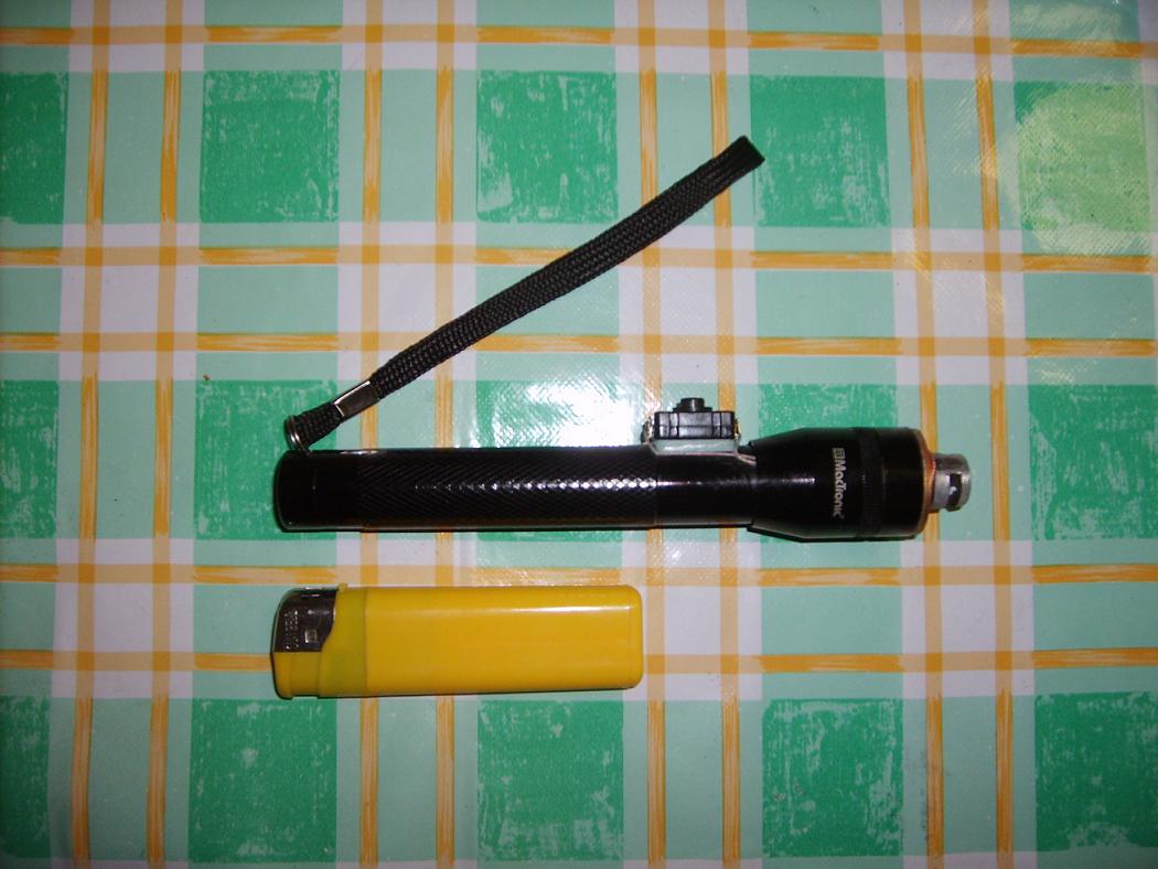

    Прошу прощения за качество фоток

  2. nikitas
    nikitas 僕だけだ Staff Member
    Неплохо :) Вот только фотки по лучше надо сделать :eek: И интересует - что это за штучка на фонарике инородная..

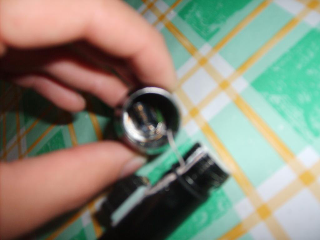

  3. Aleksandr
    1.Ето пластина латунная, а к ней приклеен радиатор с коллиматором внутри.(конденсатор на 2000 мкф не влазил пришлось вынести коллиматор с радиатором и лазерным диодом наружу)
    уж как получилось.....
    2.Так же мне не понравилось включать лазер двумя руками и потому я установил кнопку(инородную) на поверхности фонаря.
  4. nikitas
    Жаль :( А так бы получилось красиво и функционально :) А ты попробуй заюзать другой драйвер
  5. Aleksandr
    Правда в такой конструкции есть и свой +:
    радиатор и лазерный диод вместе с ним неплохо охлаждаются ;)

  7. Artemka
    Молодец! поздравляю! Теперь ты практический лазерник!))
    А ТТХ какие? ток, драйвер какой? как жарит? коллиматор из чего? Рассказывай! Интересно же!
  8. Aleksandr
    Ответ:
    1 коллиматор из ручки со встроенной лазерной указкой=2,5$
    Его особенности:латунь, линза -стекло,неплохая резьба для настройки,лазерный диод TO-18 очень плотно входит
    2 ВАХ: 3В, 230мА
    3 Драйвер простейший из уже описанных в темах:
    -резистор 1,2 Ом
    -конденсатор 2000 мкФ + 100 нФ
    4Жарит неплохо:
    -спичку зажигает (если сфокусировать в точку) до 1,3м расстояния
    -кости в кисти руки можно рассмотреть
    Но все равно хочется больше- мечта 1 Вт :D
