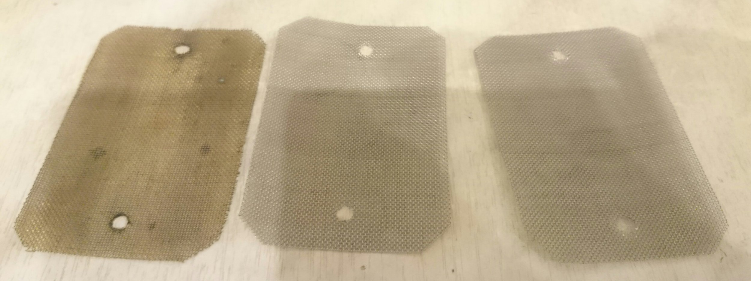

    А вот и первые восстановленные детали. сеточка на выходные отверстия была только одна. Латунную, как в оригинале не нашёл, сделал из нержавейки. Зато 4шт. С запасом.

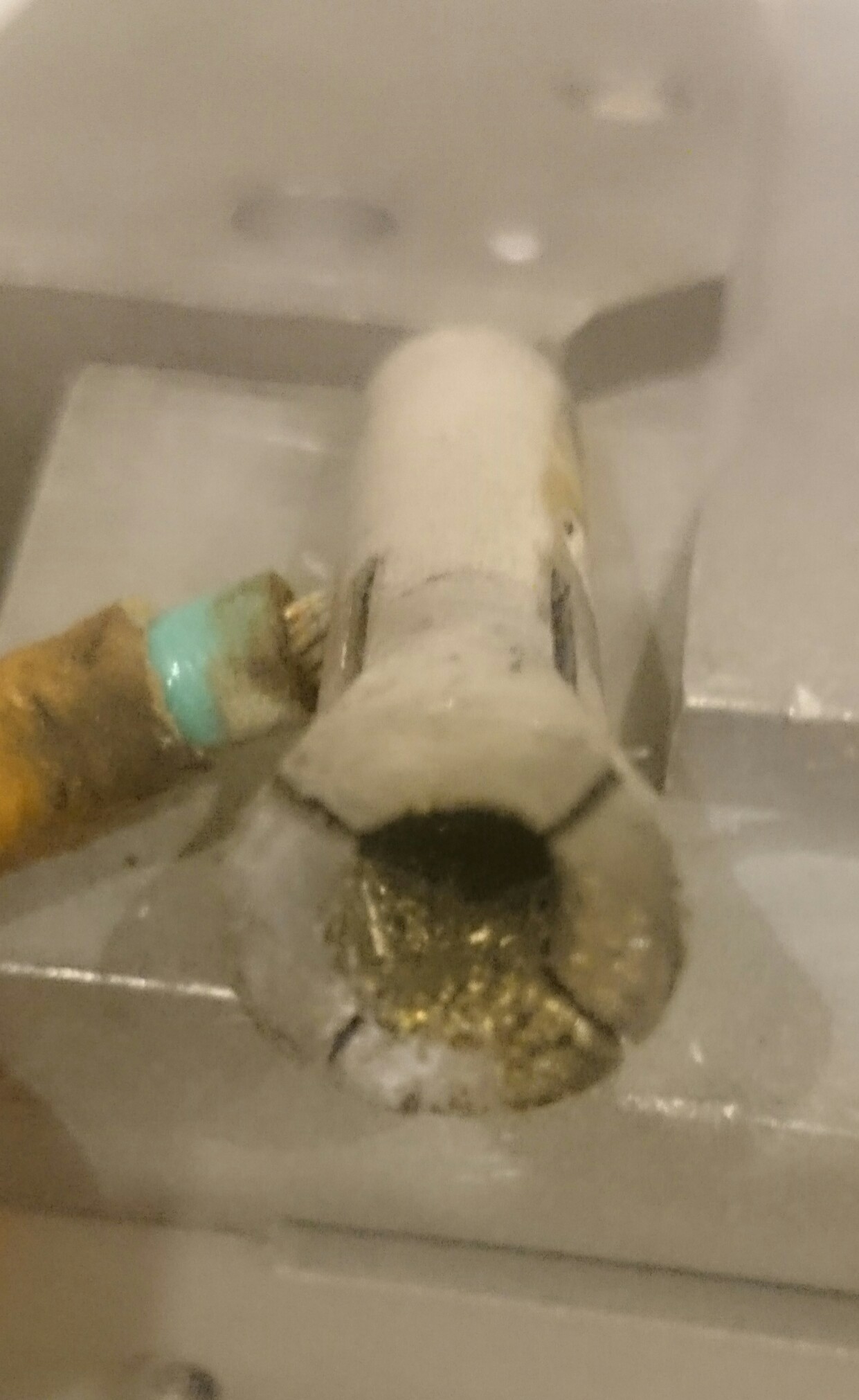

    Клеймы для ламп имеют цанговую конструкцию. Сильно подгорели. Наверное когда-то плохо закрутили. Подумываю переточить. В принципе, думаю будет не дорого. Детальки не сложные. Может из меди сделать? По стоимости будет примерно одинаково. Но медь не пружинит так, как латунь. И к меди припаяться надёжней. Кстати, никак у себя не найду высоковольтный провод на 5Кв 6-8мм^2... Тот, что в аппарате, доверия не внушает. Может есть у кого метра 4-5?...

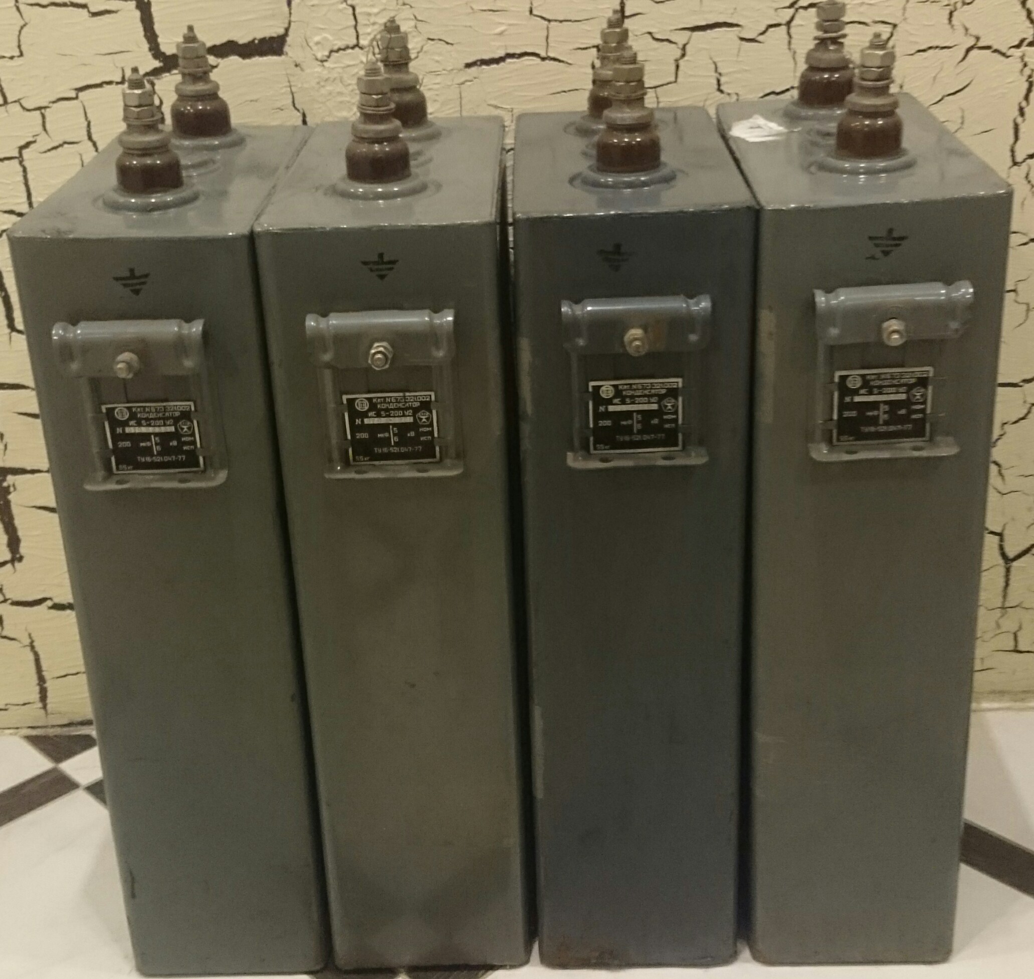

    Приехала первая партия накопителей. ИС 5-200 У2. 4 шт по 200мкФ 5000В. Первые 10кДж есть.

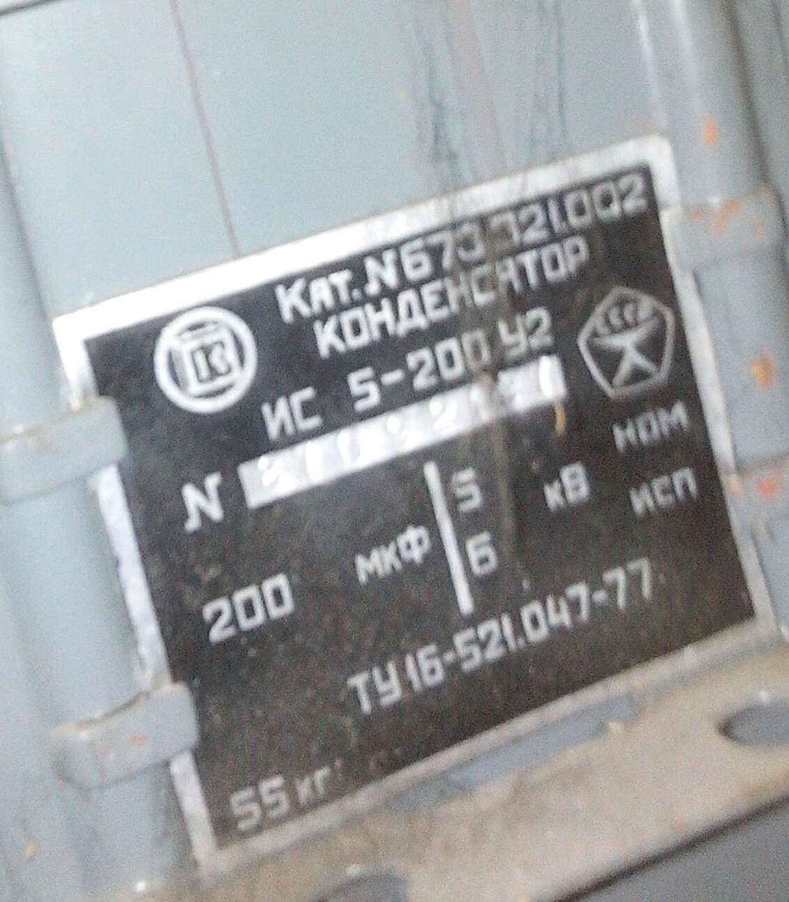

    никогда не слышал про такие конденсаторы. можете крупно бирку сфоткать?

    Могу, но завтра. А так гугл скажет даже лучше. :)
  8. Barhan007
    Barhan007 Пользователь
    Хотя нет, вот шильдик.

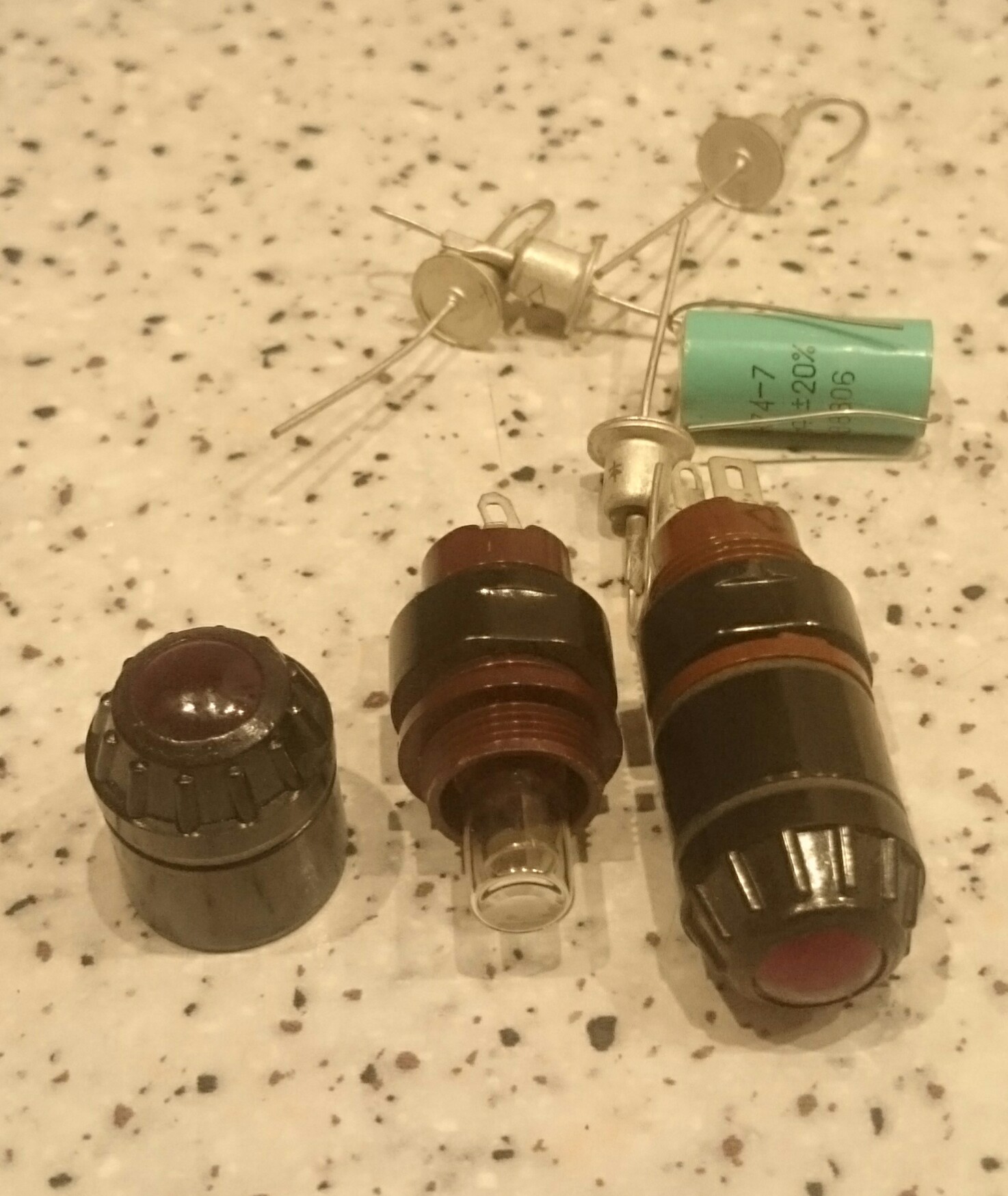

    Да можно конечно! Но у меня винтажный проект.:) Никаких светодиодов и другой китайщины! Только made in USSR!:) Вот такие лампочки и кнопочка. Раритетные. :)
