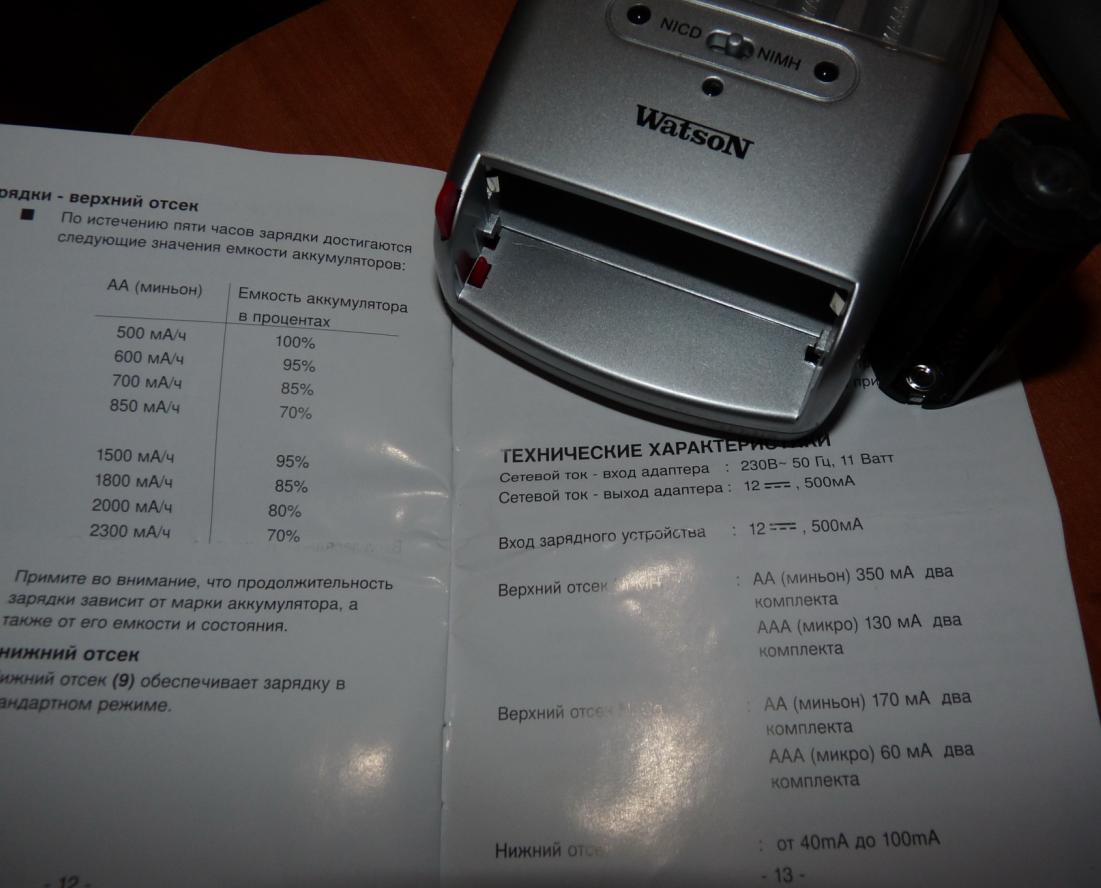

    Приветствую единомышлеников ! Прошу помощи в вопросе зарядки, есть у меня зарядное устр-во, но заряжает оно только кратное двум количество аккумуляторов, а для наших целей нужно 3 ))) вот я и думаю можноли как нибудь переделать это устройство или чем то дополнить чтобы можно было заряжать по 3 шт, у него есть так называемый "верхний отсек" туда по задумке производителя вставляется батарея с 4 AA батареями, и если этот отсек чуть доработать напильником и пружинку припаять к выводу можно будет воткнуть туда батарею из фонарика с тремя ААА, только вот вопрос как ограничить напряжение... и есть ли вообще смысл? может есть более лёгкий, а главное безопасный способ зарядки NiMH аккумов (1000mA) по 3 шт ?
    Кто знает прошу отписать, заранее спасибо за помощь.

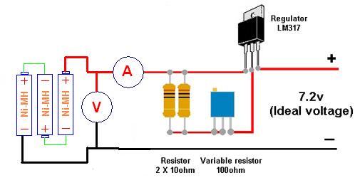

    приветствую у меня такая же проблема, спрашивал на форуме подсказали такую схему совместного заряда сразу 3 AAA

  3. электроприводчик
    электроприводчик Пользователь
    только перед таким зарядом надо акумы лампочкой разредить

  6. jeedie
    jeedie Новичок
    Схема очень примитивна, поскольку на каждый акумулятор надо свой ток заряда (очень сложно найти с двумя одинаковыми)....По идее . надо как на "Варта-вском" зарянике делать...Там разряд-заряд на каждый аккум.

  8. Koner
    Koner Пользователь
    Эта схема будет хорошо работать только при идеальном подборе аккумуляторов по параметрам :) В противном случае один или два из них будут угроблены через 10..50 зарядок.
    Лучше заряжать каждый персонально.....
    в компьютерных батареях, чтоб они сразу не дохли, их тщательно подбирают по параметрам ( емкости, удельному сопротивлению, графикам заряда и разряда ) на специальных стендах......
    Самому подобрать нереально :(
