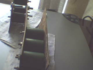

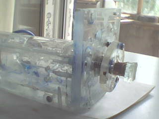

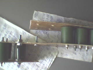

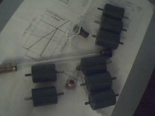

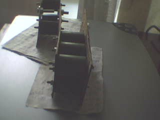

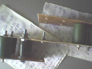

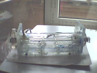

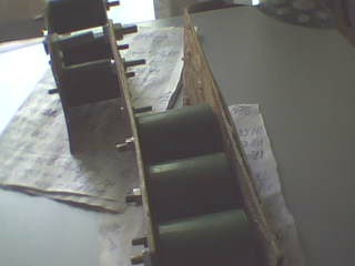

    подскажите вот такой вопрос, только-что попробовал запустить азотник с продольным разрядом и облом(((В разряднике разряд работает, в трубке тоже есть плазма, а генерации 0!!!Вероятно не хватает времени для инверсии но вопрос почему?1.Я использовал кондеры зеленые на фото ниже, кажись серия К-15-5 если не ошибаюсь 470пФ на 30кВ они годятся?Но подозрение мое в гладком контакте которые просто проволокой смотал и припаял к текстолиту...как по другому монтировать ненаю(((
    2.От излучателя идет провод сечением 4квадрата и длиной обще(сумма + и - )14,5см возможно сильно длинный?
    3.Зеркало и выходное окно сьюстировано но по идее даже без них должна быть генерация...
    4.В место азота(пока не пробил), использовал воздух, полагаю не существенно.

    Возможно следующее:
    1. кондеры имеют второй, который гладкий вывод. Несомненно :) Но этот вывод крепится с помощью КЛЕЯ к самому керамическому конденсаторному элементу. Так что это совсем даже не импульсный кондер, и не надо ждать от него чудес. Из хороших капов стоит обратить внимание на КВИ, К15-у, К15-10. Либо сварганить собственный кап.
    2. Для коротких импульсов надобно использовать КОАКСИАЛЬНЫЙ кабель а не абы какие проводки.
    3. Монопенисуально. Главное чтоб зеркало стояло перпендикулярно оси трубки.
    4. Может в этом и вся загвоздка.
    5. Стоит приопустить давление в разрядной камере.
    6. Может быть мала длина разрядной камеры.

    И такой вопрос попутно - какие зеркала ты используешь, резонатор вообще съюстирован?
    И еще выложи фото общего вида твоей установки, а то так не оценить всех прелестей :)

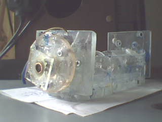

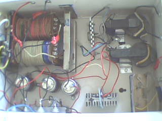

    Зеркало глухое стоит не просветленное металлизированое с какого-то оптического прибора.Выходное кварцевая пластина , проверял специально на атмосферном своем азотнике то пропускает отлично и немного(примерно в сравнении соотношений как и обычный свет) отражает в сторону, не замерял сколько но судя по всему 4-5%.К сожалению разобрал полностью ,в верху фото излучателя самого и кондеров, но буду делать кондеры свои по Вашему совету,нуна прикупить ламинирующей пленки на 150-175мкм и фольгой затариться)))))Скорее всего просто не хватает времени для создания инверсии или кондюки дрэк или скорее всего контакты кондюко и длинный провод соединяющий их с излучателем.Буду ваять свои кондюки и вместо провода медную фольгу прикручу!Могу выложить фото БП к азотникам, там стоит два последовательных ТВС и множик в роли выпрямителя :)

    И еще, там, судя по видео, довольно тонкий капилляр использован. Твоя трубка имеет слишком большой диаметр, в ней не создается нужная плотность тока.
    И обрати внимание на конструктив, никаких проводков там нет и в помине, ГИН стоит в непосредственной близости от трубки. Да и давление там явно ниже атмосферного.

    Мдааа...сегодня решил испытать на базе плоских кондеров как у атмосферного азотника и облом...не хватает разряженки атмосферы((( на 4-5разряда разрядника (зазор выставил 8мм) всего один разряд в трубке...нужно реально уменьшить размеры трубки(((как у буржуя где-то до 10см и диаметр до 1,5мм.
  17. nERV
    В первую очередь надо уменьшать диаметр капилляра, ибо это один из способов повысить плотность тока. Либо повышать напругу на батарее и уменьшать ее емкость и индуктивность.
