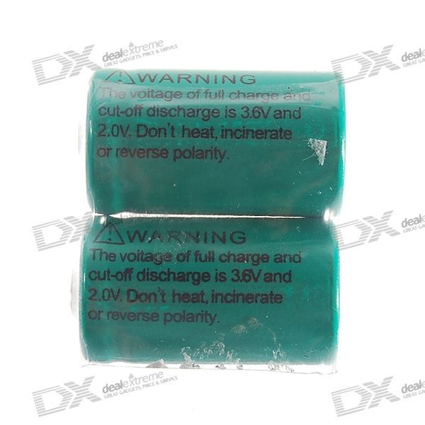

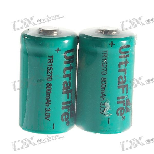

  6. GELLIOS
    GELLIOS Пользователь
    CR2 везде позицианируются как 3-х вольтовые, но какие они нигде пока не нашел.
    Но вот интересная надпись на самом аккуме.
      39,3 КБ
      1.251
      51,4 КБ
      1.078
  7. Lum1noFor
    Lum1noFor Пользователь
    Вот я тоже искал, и не нашел.
