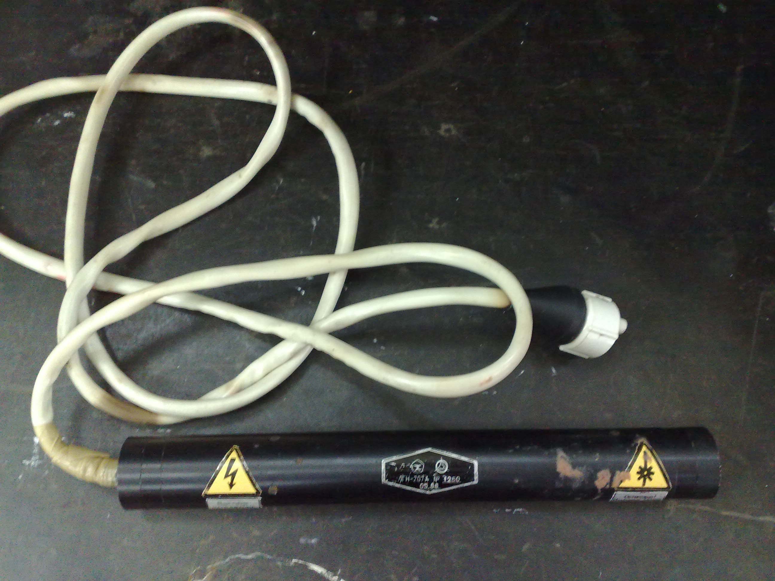

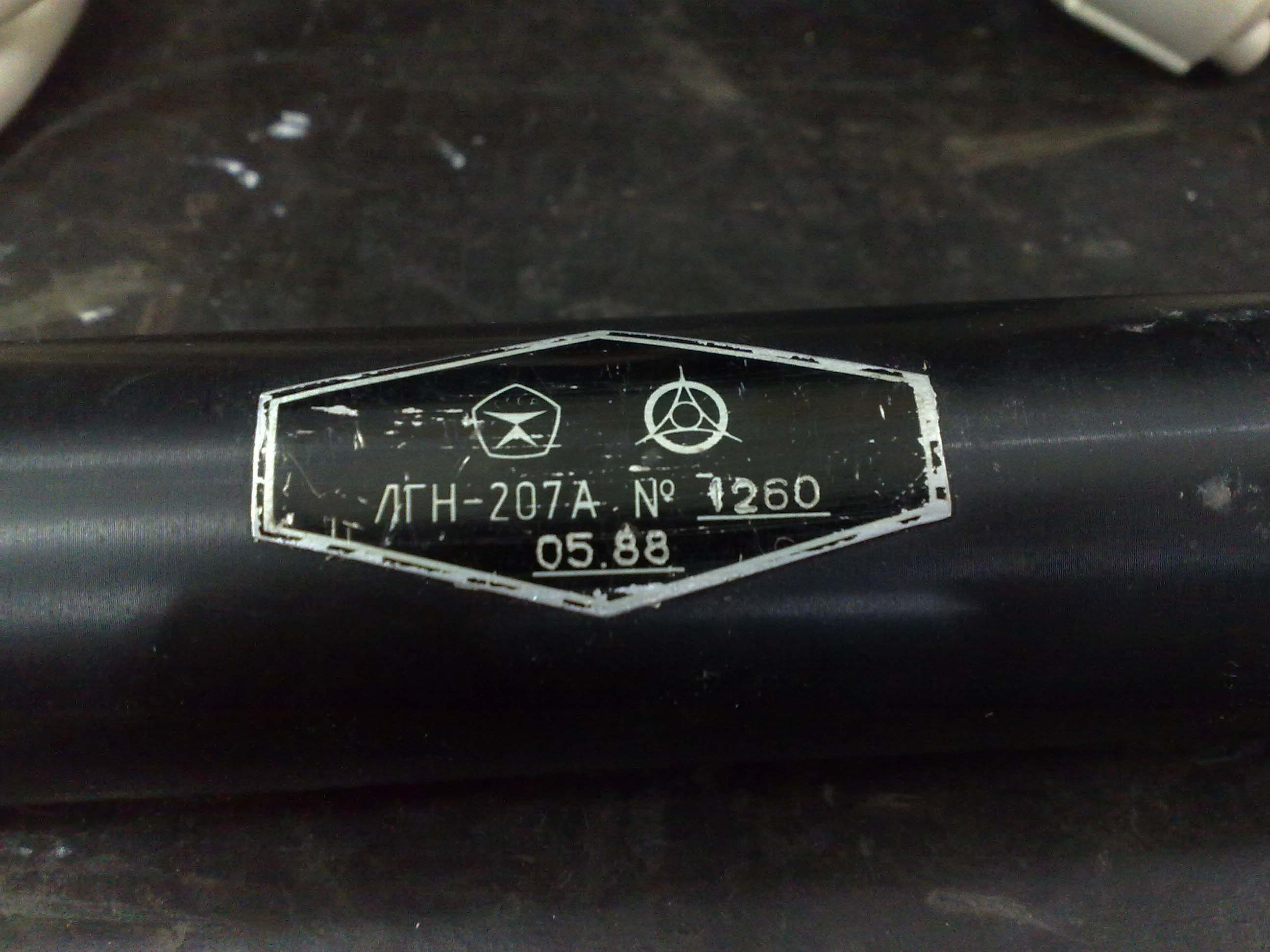

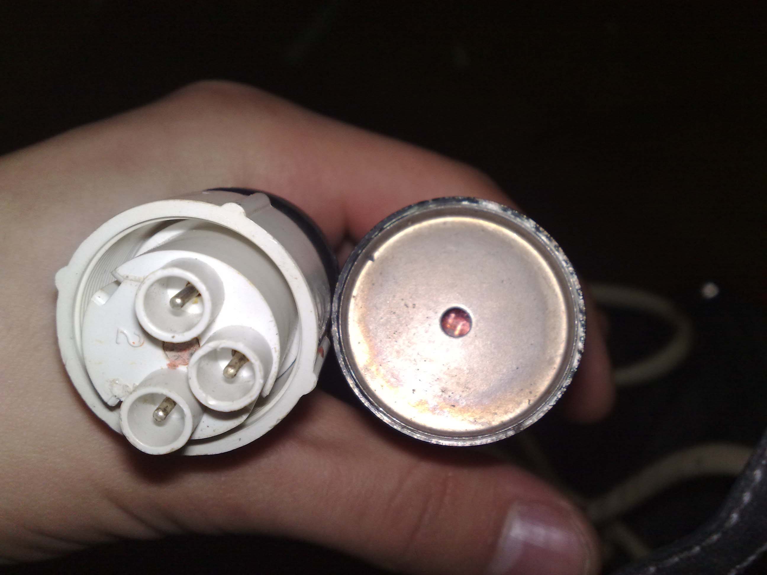

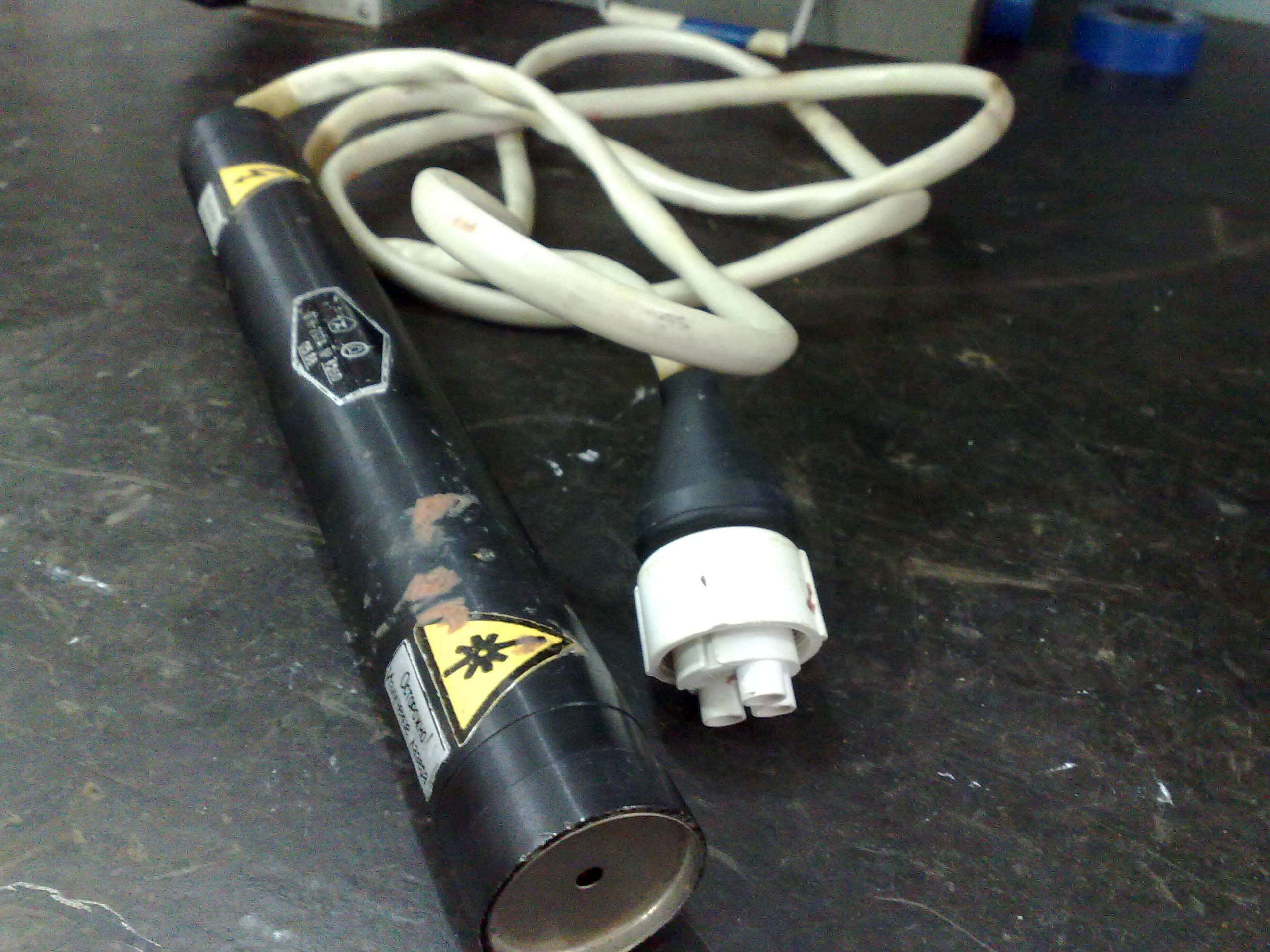

    Здраствуйте, У меня появилася на днях трубка ЛГН-207А с БП но он не работает, чем можно его запитать, или вообще проверить на работоспособность? Где можно взять или востановить ну или же купить новый БП? Может ктото знает сколько стоит такая трубка?

    один из трех это земля звонится на корпус, два других питание,
    если не знаешь как запустить шанс что убъеш трубу, а так попробую строчником, чтоб убедиться есть ли генерация

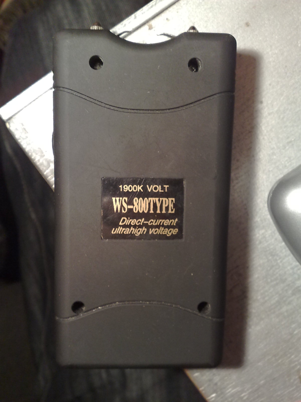

    Для меня ето далекое дело. Может можна допустим тестером или еще чем нибудь?
    А если тыкнуть електрошокером на 1900Кв я его убью?
    [attachment=0:sb7dr5bt]11112009495.jpg[/attachment:sb7dr5bt]
      204,7 КБ
      1.664
    да!!!ток очень большой будет!

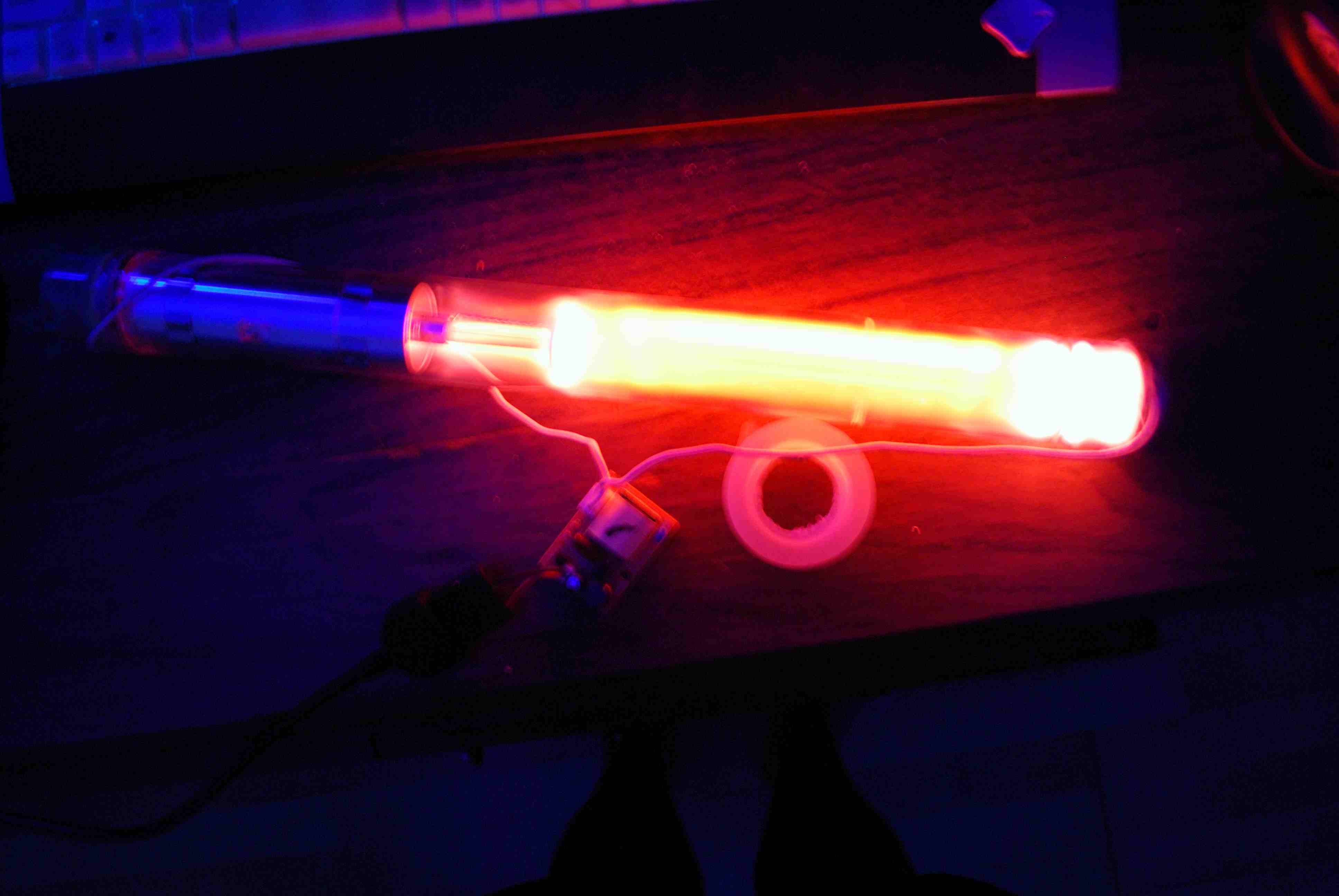

    Дико извиняюсь, но у меня тож есть подобная проблема, тока трубка илгн-203, без корпуса. Как ее запитать? (давал 2 киловольта с 40 ваттного преобразователя, светится, но ни чего больше неделает (типо большая неоновая лампочка).
    Кто знает ей надо постоянное высоко, или ВЧ пойдет? Может в этом проблема? У меня преобразователь на 80кГц пашет...
    Вот на фото, что оно делает (вернее неделает).... :mrgreen:

    Ей надо постоянное, в правильной полярности, и совершенно определенный ток.

    Спасибо, но я уже собираю ей новый источник, с постоянным высоким. А так оно некритично, КПД у девайса малый, лучь обычный красный.... В Москве-то вобщем можно пересечся. Трубка может и дохлой быть, мнее отдали "как есть", т.е. без гарантии работоспособности, даже вопрос о сохранении гермитичности был (раз светиться значит еще герметична и имеет шанс загенерить).
