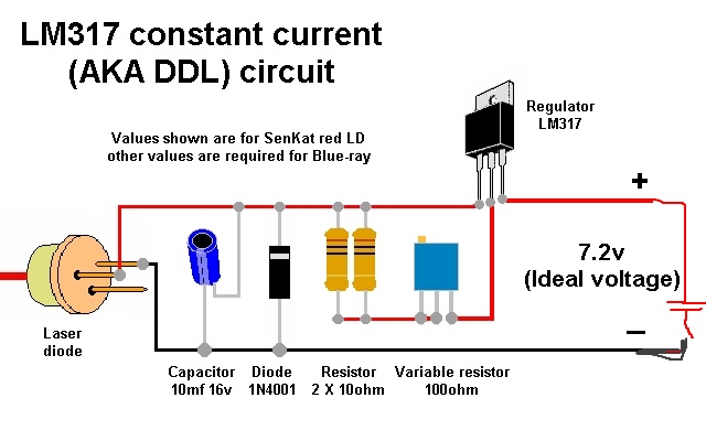

    Лазер на основе драйвера LM317
    Лазер будет работать?
  6. B.E.S.
    Re: Лазер на основе драйвера LM317
    конечно.там просто нечему мешать)

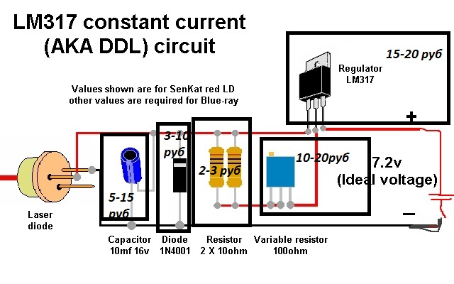

    ну разве что в Источниках Бесперебойного Питания иногда встречаются.........и все вроде....Да она собственно стоит то не дорого-15-20 рублей.Весь драйвер обойдется в сумму до 50 рублей...
  9. Кузнецов Борис
    Кузнецов Борис Пользователь
    Почему до 50 рублей? Ты ж сам сказал 15-20. Там что, еще чтоньть нужно?
  10. B.E.S.
    вот,объяснил все на картинке.
  11. Кузнецов Борис
    ВОТ СПАСИБО :)
  12. Кузнецов Борис
    variabal rezistor : как к нему припаивать? на картинке показано что 2 в 1 слева и один справа
  13. B.E.S.
    Пается точь-в-точь как на картинке.Что именно ты не можеш понять?
  14. Кузнецов Борис
    ну как я понял что там 3 выхода. Т Е 2 выхода что слева припаивать к одному проводу, а 1 что справа к другому так?
  15. B.E.S.
    Да.Те 2 вывода что со стороны "крутилки" припаиваются одним проводом,а правый вывод-другим....
