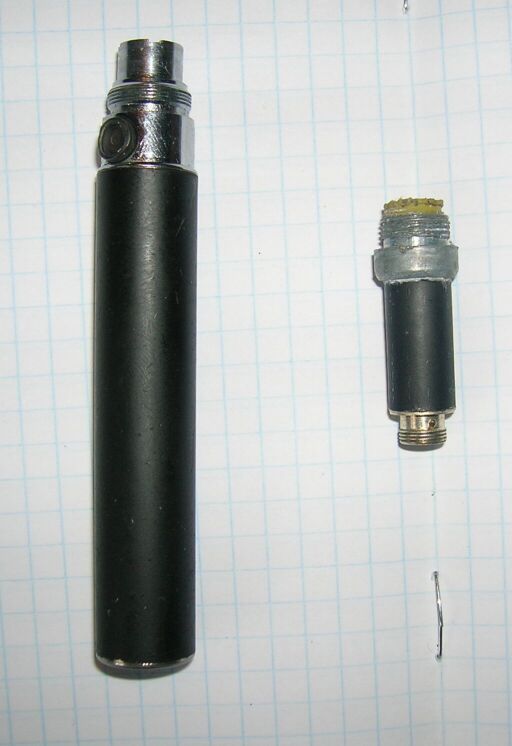

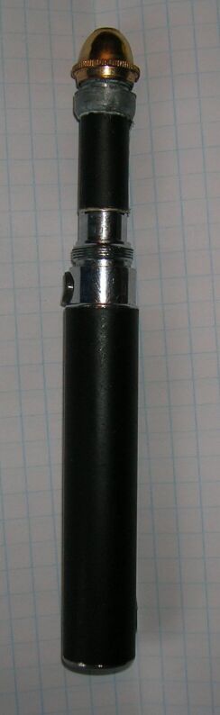

    Вот такое извращение над лазером из 16х ДВД резака. Внутри резистор на 2 ома, и конденсатор на 10 мкф между ногами лазерного диода. Коллиматор алюминиевый из древней лазерной указки, линзы пластмассовые. Рядом - батарейка еГо на 900ма/ч. Родная, от Джой. Выход - стабильные 3.3 вольта. Лучи в пропиленгликоле-глицериновых парах в сравнении с фиолетовым лазером якобы 200мвт.

    Акуеть, еще существуют такие коллиматоры из алюминия :confused:
    лд в то56 в него хреново вставляются, лучше пластиковые лд юзать
