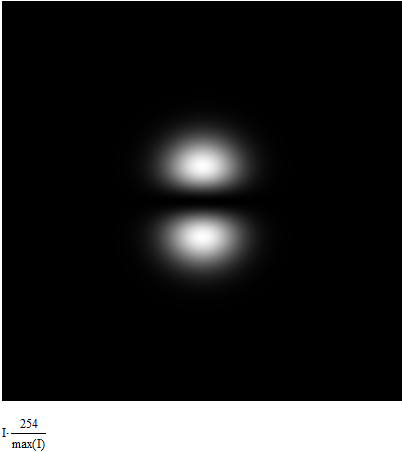

Доброго всем времени! Я вот глядел http://www.ebay.com/itm/Mitsubishi-...708?pt=LH_DefaultDomain_0&hash=item3cefe94fd4 но на фото меня смутил двойной луч это что в натуре так? Конечно сейчас брать я не собираюсь нет средств пока но всё же на будущее интиресно.
2.5 Вт - это в импульсе с коэффициентом заполнения 30%, то есть, средняя мощность раза в три ниже. И да, насчёт двух лучей, тут тоже заметили что-то подобное: http://laserpointerforums.com/f50/mitsubishi-g84-638nm-2500mw-laser-diode-93273.html
Так написано же -- двухэмиттерный излучатель: "This Laser Diode is in dual-chip building.So the transerve model is in TEM01 style." И даже мода указана, ТЕМ01. А это вот:
