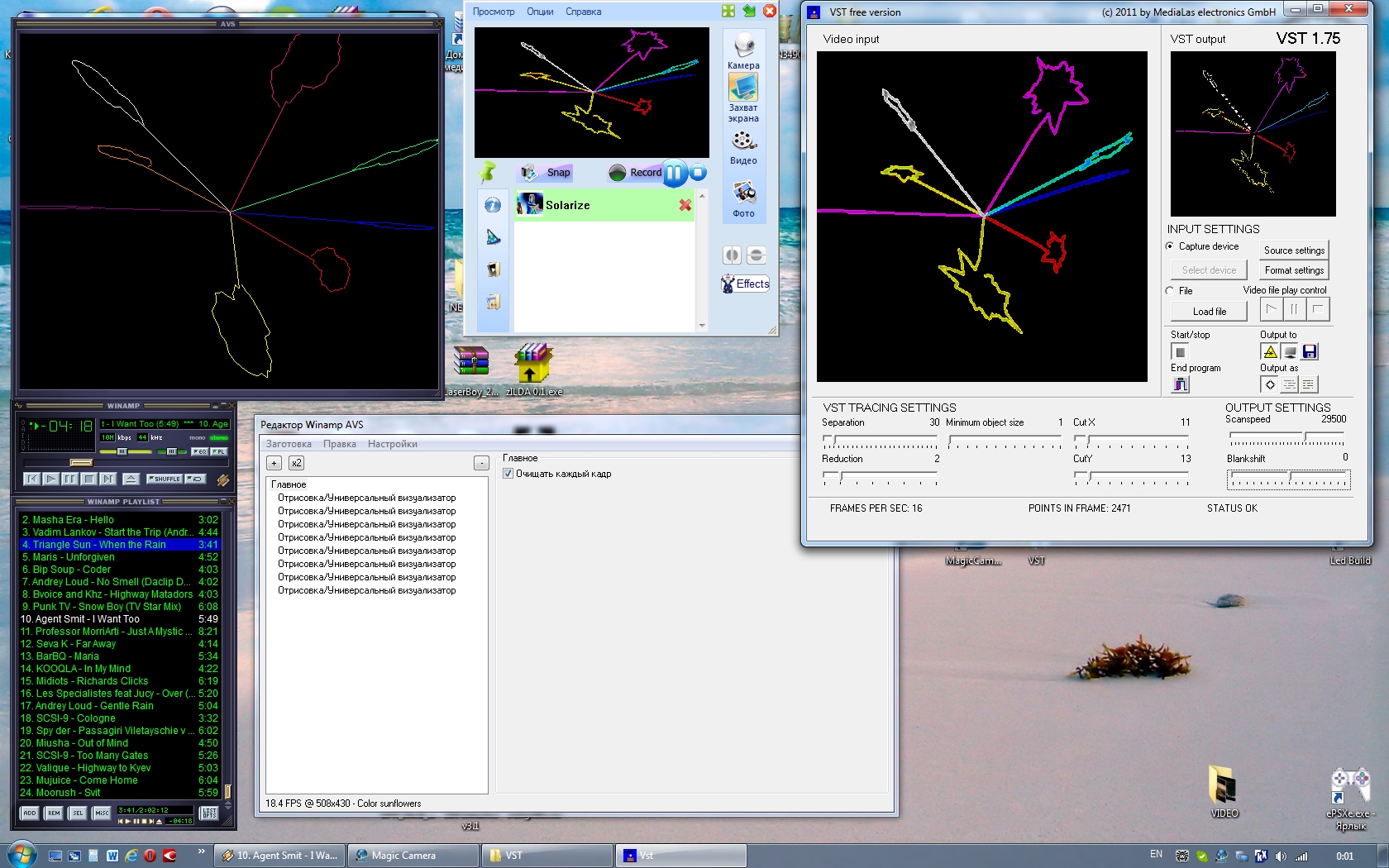

Есть весьма интересный вариант "автоматического" лазерного Live шоу - использование Winamp и спец. плагина, о котором пойдёт речь..... Изначально такой вариант лазерного Live шоу появился в составе программного продукта Pangolin и работал совместно с платой QM2000. Плагин Панголина я нашёл, но при запуске под W7_64bit winamp вылетает с ошибкой (думаю стоит попробовать под XP), а также у меня нет платы QM2000, поэтому если плагин запустится, то на лазерный проектор я вывести сигнал не смогу… эту затею пока в дальний ящик, до лучших времён. Вероятно, подхватив эту идею у Pangolinа, такой плагин был пересоздан\переписан\докоден товарищем Эндрю (DrLava), который является автором ILDSOS – он дописал вывод на бюджетные лазерные контроллеры, например RIYA. Но, к сожалению, попробовали его не многие, и в паутине я этакую заветную DLL-шку найти не смог (только пресеты). Эндрю сам плагин не даёт, не хочет. Ну, коль выпросить не удалось, думал купить, всё у того же Эндрю его прогу LaserCам pro, и натравить на окно визуализатора winampa, пока не купил… Затем, меня товарищ навёл на мысль попробовать прогу на подобии LaserCam от другого производителя, которую можно попробовать бесплатно. Помню я с ней немного возился, но результата не смог добиться, решил ещё кружочек сделать….. Что нам нужно: 1а – Winamp. 1б – Vis plugin AVS, он входит в стандартную установку winampa. 2 – Presets, специальные файлы настройки для плагина AVS, они характерны тем, что создают картинку без лишних деталей и текстур – главный принцип чем проще, тем лучше. Кто в математике понимает, сможет и сам, с помощью встроенного AVSредактора что ни будь своё слепить… Чуть ниже приложил архив со всеми, мною найденными лазерными пресетами, в него вошли также пресеты от панголинского плагина, скорее всего, библиотека использовала дополнительные инструкции, в результате чего некоторые пресеты не работают… 3 – Виртуальная камера с возможностью захвата части изображения экрана (LaserCам версия pro это делать умеет сама). Я перепробовал 3 проги: WebcamMax 7- прога весьма удобная, но на выходе большая задержка и пропуск кадров.. CyberLink YouCam 6 - нет настроек при захвате экрана… MagicCamera 8 – достойна внимания, интерфейс похож на WebcamMax . Можно выставить разрешение, а также интересный параметр - масштабирование (bilinear, hamming, box, Gaussian, blackman). А также в эффектах – фильтрах можно поиграться в обработке изображения… 4 – Программа VST 1.75 от МediaLas, которая производит захват изображения с видеокамеры(виртуальной в нашем случае) или с видеофайла и вывод данных на лазерный контроллер, в моём случае это РИЯ. В архиве есть файл network.ini – в нём нужно прописать ip адрес контроллера РИЯ (я работал по сети), но наверняка будет работать и по USB… К делу: 1. Устанавливаем Winamp, MagicCamera 8. VST работает без установки. 2. Копируем папку с файлами пресетов в папку C:\Program Files (x86)\Winamp\Plugins\avs 3. Запускаем Winamp, набираем плейлист или подключаем плагин для ввода звука (пока не пробовал, но попробую, если интересно напишу) запускаем плагин визуализации AVS. Указываем нужный нам пресет - картинка пошла… устанавливаем в настройках плагина частоту кадров около 20. 4. Запускаем MagicCamera 8, в настройках подбираем разрешение и масштабирование, а также частоту кадров в районе 20, вводим её в режим захвата части экрана и натравливаем на окно визуализации AVS – картинка пошла дальше... можно также поиграться с фильтрами в эффектах. 5. Запускаем VST, в Sourse settings выбираем виртуальную камеру, затем в Format settings устанавливаем разрешение такое же как в предыдущем пункте (4.) 6. Нажимаем Start и вывод лазера. Фактически, картинка должна пойти на лазер……. Варьируем настройки в связке программ для достижения высшей точки наслаждения от восприятия всего во круг происходящего. Что в итоге: К сожалению на выходе имеем картинку не очень то и соблазнительную и думаю вряд ли удастся добиться чего то большего от такой связки программ. К тому же не о какой синхронизации с музыкой речи уже нет, так как в результате нескольких преобразований алгоритм VST обрабатывает данные не как нам хотелось бы, а также из-за постоянно плавающих параметров fps и pps, которые разрушают связь видео с музыкой. и т.п. На поиграться на один – пару раз сойдёт. Естественно, что лазерные плагины будут работать лучше…. Видео не очень... снимал на вермишель. скачать winamp тема на фотонлексиконе виртуальную камеру поищите на торрентах, остальное во вложение. По желанию могу дать ссылку на AVS плагин для панголина. включение эффекта виртуальной камеры фильтр соляризация руки на камеру
